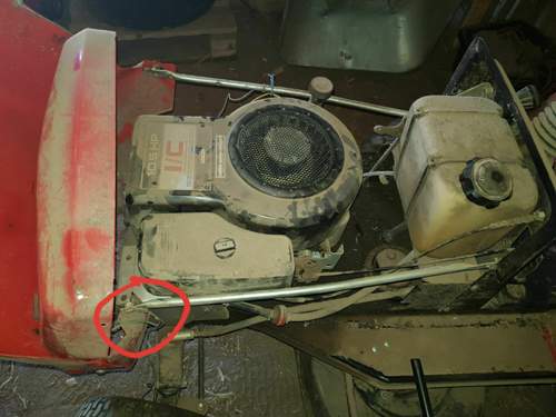

Hallo!
Unser Aufsitzrasenmäher lässt sich seit langer Zeit nur fremdstarten und ich weiß nicht warum...
Technische Daten:
Motor: Briggs & Stratton 7,8 kW, 4-Takter
Mit el. Anlasser und Lichtmaschine
Wenn ich ihn starten möchte mache ich folgendes:
  • Choke zurück
  • Startergerät anschließen (+ an Batterieklemme, - an Rahmen)
  • Kupplungspedal drücken, Zündschloss betätigen und Startergerät aktivieren
Damit springt er auch direkt an und läuft.
Batterie ist okay, hat 12V.
Ich vermute, dass die Masse-Verbindung fehlt bzw. lose ist (siehe roter Kreis im Bild). Allerdings kenne ich mich überhaupt nicht aus.
Es wäre toll, wenn mir jemand helfen könnte!
Danke 🙂

Kleine Frage vorab, was macht er mit eigener Batterie? Garnix oder klacken, kurz andrehen und Steckenbleiben.....
Leg doch mal ein Starterkabel von deinem Minuspol Batterie auf Fahrzeugmasse, am Besten direkt an den Motor und mache einen Startversuch!

EDIT: Musste die Schraube der Batterie etwas raus drehen, dann konnte ich den Minus-Pool per Kabel mit dem Rahmen verbinden. Leider hat der Rasenmäher keinen Mucks gemacht.

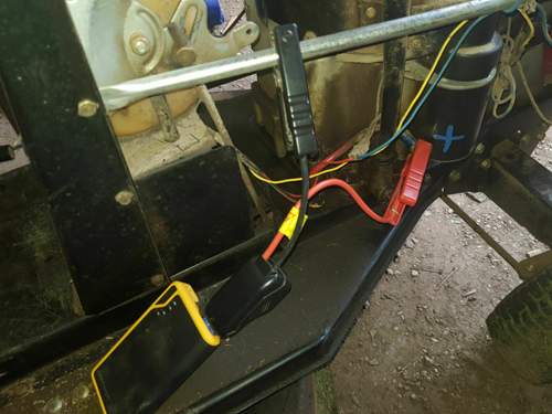

Nur damit wir uns nicht falsch verstehen, ich habe dieses Gerät hier. Eine neue Batterie habe ich noch nicht gekauft.
Also die Batterie habe ich jetzt abgeklemmt (+ und - Kabel sind lose) und dann habe ich das Startergerät angeschlossen (s.Bild). So mache ich es immer und dann startet der Rasenmäher auch.
Heißt das jetzt, dass die "alte" Batterie zu schwach ist? Falls ja, was nehme ich als Ersatz?

Es wird wohl an der Masseleitung deines Trekkers liegen!

Mach doch mal ein Bild von deiner Batterie und den Anschlusskabeln.
Entweder hast du ein Problem beim Massekabel oder beim Pluskabel.
Bei deiner Starthilfe gehst du ja mit dem Pluskabel direkt an den Starter.
Das Massekabel hast du an die silberne Stange angeschlossen.
Häng doch mal das Massekabel von deiner Starthilfe an das Massekabel der Batterie.
Springt der Motor jetzt an, liegt der Fehler am Pluskabel (von der Batterie Pluspol bis zum Starter)
Springt der Motor nicht an, liegt der Fehler am Massekabel.
Dasselbe kannst du auch so machen:
Minuskabel von deiner Starhilfe lässt du an der silbernen Stange.
Jetzt hängst du das Pluskabel von deiner Starthilfe direkt an den Pluspol deiner Batterie.
Springt der Motor nicht an, liegt der Fehler am Pluskabel (von der Batterie zum Starter)
Springt der Motor an --> Fehler am Massekabel
Letztendlich wird es nach deinen erprobten Anschlußvarianten das Massekabel sein.

Hast du das Zündschloss überprüft??????
@Astra Twinport schrieb am 31. August 2019 um 09:10:36 Uhr:
Siehe erster Beitrag in diesem Fred.
Da steht nur das er das Zündschloss betätigt.
Ich würde aber da anfangen und durchmessen. Ein weiterer Kandidat wäre das Starterrelais/Magnetschalter. Überbrücke dort mal die Kontakte.
