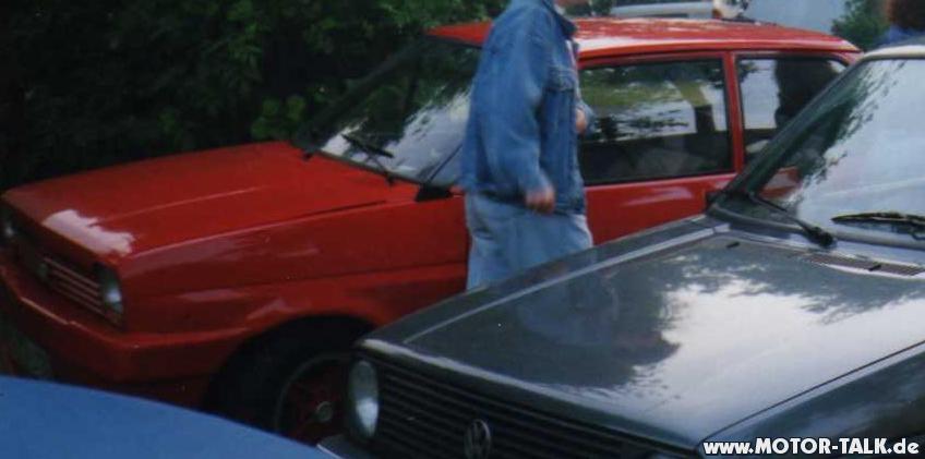

HAtte damals einen Umgebauten 1er . Der hatte ein Flacheisen, nennen wir es mal so, was mit Kopfstütze und sitz verbunden war. Stabil wie hulle aber scheiße zur demontage. Ford hatte ein Spezielwerkzeug damit man die Kopfstütze abnehmen konnte.
Warte mal........ ein deutscher Wagen???? Keine Kopfstützen vorne???. Es könnte einer der ersten sein . die hatten keine gehabt
Hach ja da kommt wehmut auf. Meiner war von 1978 und ein Einzelstück
http://www.netz-kasten.de/fiesta1/index.php?lan=de&ID=9
In der Galerie ist ein roter drin... gleicher Lack und Alus hat er gehabt aber zusätzlich noch Zastrow GFk spoilerstoßstange, kleine RS verbreiterungen und selbstgebauter Seitenschweller. Alles eingespachtelt und lackiert.
Er lebt nicht mehr dank TÜV
Da }}> http://www.motor-talk.de/.../Attachment.html?attachmentId=475957 {{< hat er noch gelebt
