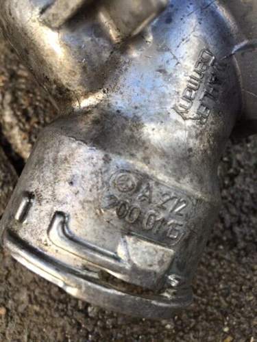

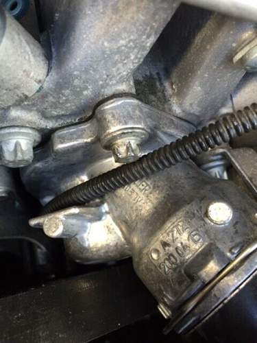

So Freitag habe hab ich mein neues Thermostat verbaut.
Gekauft aus Ebay: Wahler 60€ und siehe da Mercedes verbaut auch kein anderen, auch Wahler.
Einziger unterschied bei Mercedes kostet der Thermostat doppelt soviel 😉
Wie man auf den Bildern sieht wurde bei dem Thermostat aus dem freien Handel lediglich das Mercedes Logo abgefräst.
Der einbau geht relativ einfach. Am Thermostat sind nur 2 Schrauben zu entfernen, einer kleiner Stecker und der Schlauch. Leider kommt man an eine Schraube aber nicht ohne weiteres ran.
Es muss daher noch der Keilriemen entfernt werden und eine Rolle abgeschraubt werden.
Zum schluss musste ich noch ca 1.5L Kühlmittelgemisch nachfüllen.
Der Wagen wird nun wieder schön warm!!
Wahler- freier Handel
Original MB-Wahler
