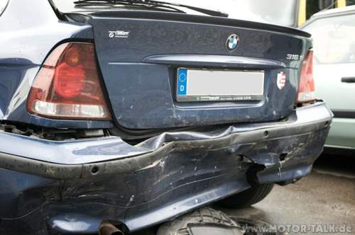

Erstmal meine Glückwünsche das es allen halbwegs gut geht.
Hier mal zum Vergleich ein Bild von meinem vor einem Monat nach einem Heckaufprall mit zirka höchstens 40kmh, ähnliche Situation, Autobahn:
Der Unfall Gegner (Opel Astra G) sah übrigens noch übler aus als der Corsa ...

Und dabei hat der Compact schon kaum einen Kofferraum! 😁
Das sieht nur so harmlos aus, weil die Heckstoßstange sich nicht verformt hat. Darunter ist die Heckpartie mehr als 10cm eingedrückt.
Die Heckklappe ist nur nicht verformt, weil diese aus GFK und nicht aus Blech ist. Sie ist mehrfach gebrochen.

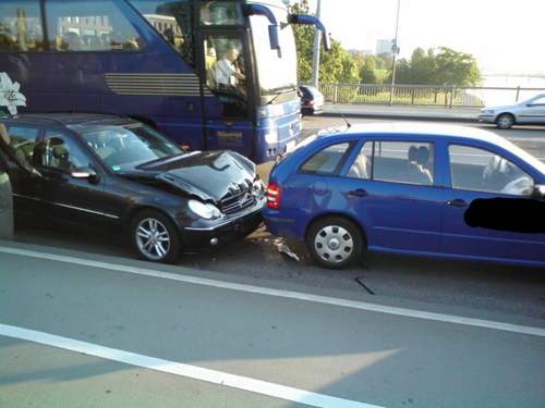

Hallo
Mir ist ein Mercedes an ner Ampel ungebremst ( Fahrerin war von der Sonne geblendet ) innerorts in den Dienstwagen geknallt. Beim Mecedes ging auch kein Airbag auf, bei mir allerdings beim Aufprall auf meinen Vordermann. Beide Fahrzeuge hatten Totalschaden. Bilder hab ich angehängt.
