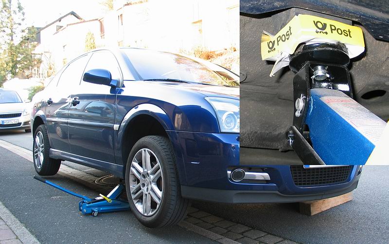

letzte Woche habe ich bei meinen neuen Vectra Winterreifen aufgezogen. Nun wollte ich mit meinem Wagenheber von Einhell denn Vectra aufzuboken. Leider passt der nicht in die Aufnahme von Opel. Also musste der Original Wagenhebr von Opel ran.
Die erste Aufnahme war schon defekt. Kann man diese ersetzen. Habe da eine Kreuzschraube gesehen. Dann kann man die ja eigentlich auswechseln.
Und wo kann ich meinen Wagenheber denn noch ansetzen. Die ist ober rund und flach. Brauch daher eine glatte fläche zum ansetzen.

so einen schönen gebastelten Klotz hatte ich auch mal, leider nicht gefunden und den orginalen Wagenheber benutzt und schon ist der Plastikring des Kugellagers geplatzt!
Zwei Monate war die Garantie schon abgelaufen und der FOH wollte 60 Eur für Ersatz! Da baue ich mir lieber einen neuen Klotz und vertraue auf den Hydraulikwagenheber und zur Not auf den ADAC!

Original geschrieben von Schelper
Ich habe mir auch etwas gebastelt, einen Holzklotz 9x9 cm der in der Mitte ein "Knuppel" der genau in die Aussparung reinpasst. Darunter eine Stahlplatte schön Dick und dann mit dem hydraulichen Wagenheber hochpumpen.
An der herausgebrochenen Aufnahme würde ich nix machen.
Richtig! Ich habs komplett auf MDF gebaut und unten noch eine Vertiefung im Durchmesser des Wagenheberkopfs eingefräst.
Ich habe auf meinen Hydraulik-Wagenheber ein Kettenpolster von einem Bradley-Panzer draufgeschraubt.
Die sind aus Gummi und äußerst stabil...... ist allerdings nichts für tiefergelegte Fzg.
