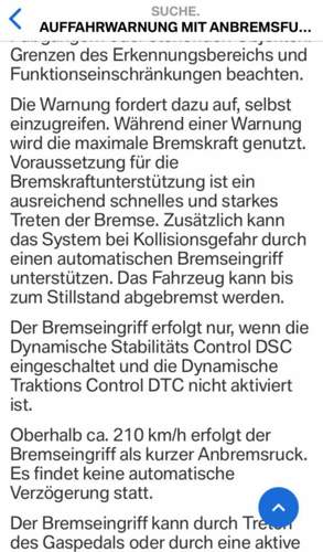

Ist es aber nicht so, dass dieser Bremsassi nur in der Stadt aktiv ist? Sprich nur bis 50 km/H?

Ab ca. 5 km/h wird gewarnt und ggf (an)gebremst, wohl keine Begrenzung nach Oben.
Ich fand es auf der Landstrasse mit ca 70-80 km/h schon etwas komisch, da so abrupt eine relativ starke Bremswirkung vorhanden war. Ein ggf zu dicht auffahrendes Kfz könnte zur Gefahr von Hinten werden... aber es ist stimmt, die Bremswirkung setzte nur sehr kurz ein.
Das System besteht aus Sensoren und einer Videokamera und hat immer den gleichen Erkennungsbereich/winkel, lenkt also nicht mit...
Vermutlich kommt einem die Bremswirkung in der zweiten Stufe (Akutwarnung) auch mehr vor, als diese tatsächlich ist, denn das System unterstützt nur und bremst nicht selbständig bis zum Stillstand, der Fahrer muss dies bei der Auffahrwarnung noch selber erledigen. Anders ist es bei der Aktiven Geschw.regelung Start-/Stop, hier wird ja bis zum Stillstand gebremst.
