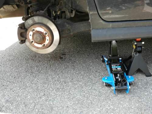

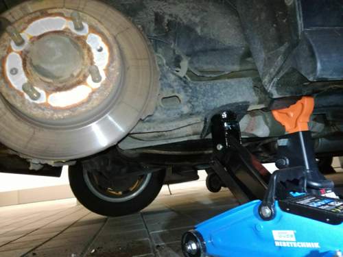

bei mir steht der Wechsel des Endschalldämpfers an. Da ich keine Bühne in der Nähe habe, gedenke ich das Ganze mit Rangierwagenheber und Unterstellbock zu machen. So wie es im Bild zu sehen ist, ist es wahrscheinlich nicht so ideal, da der Unterstellbock am Blechfalz neben der offiziellen Aufbockmarkierung angesetzt ist. Vermutlich verbiegt sich dann das Blech, wenn der Bock belastet wird.
Nun meine Frage an erfahrene Elch-Schrauber zum Aufbocken:
Wo kann ich den Wagenheber ansetzen, damit ich den Unterstellbock am vorgesehenen Aufbockpunkt (Pfeilmarkierung) ansetzten kann?
Gibt es noch andere Möglichkeiten der Kombination von Wagenheber und Bock?

Welch ein Drama nur um die Karre hoch zu bocken, ich habe den Wagenheber immer da stehen wo er hingehört und den Bock ganz dicht daneben. Dann nehme ich dem Bordwagenheber und hebe die andere Seite hoch um da auch einen Bock drunter zu stellen.
Dann hat man Platz zum Schalldämpfer und was auch immer wechseln.

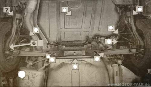

Das ist doch ganz einfach ein V 40 hoch zu bringen, das wird mit ein Wagenheber gemacht, an den Stellen wie die Beschreibung des Fahrzeuges her gibt. Bei mir ist es auf der Plastik Unterseite von vorne bis hinten markiert, dann den Bock da neben und zur anderen Seite. Dann kommen die Winterreifen mit Felgen da neben und gut ist es. Wenn alles fertig ist wird das Fahrzeug geschüttelt und gerödelt! Passiert nichts, dann kannst du an fangen zu reparieren.

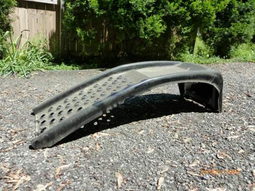

Warum nicht einfach sowas hier ? > https://webimg.secondhandapp.com/PKW-Auffahrrampe.jpg
Diese Auffahrrampen verwende ich immer fuer den Oelwechsel. Gibt es auch in einer eleganteren Ausfuehrung.
Allerdings muss man beim Phase II "Two by Four"Hoelzer davor legen, weil er sonst mit dem Spoiler aufsetzt. Der Phase I liegt ja noch etwas tiefer. Da braeuchte man "Three by Four"" vermutlich.
Alle Angaben in Inch. 😎
Die blauen Auffahrrampen aus dem Link habe ich auch und da rollt meiner problemlos hoch. Es gibt ja auch Auffahrrampen mit eingebauten Wagenheber, da kann man die Räder dann hochkurbeln.
Das setzt allerdings ne gute Handbremse voraus, also nix für den V40 😁

Wie soill denn das funktionieren? Bei Vorderantrieb? Schiebst ihn dann hoch? Ich vermute, meine Rampen sind kuerzer, und von daher steiler. Ohne Holz davor setzt der Spoiler auf.
Also ich fahre mit meinen Ph1 problemlos vorwärts sowie rückwärts rauf und runter. Mit meinen 1,86m / knapp 100kg hab ich beste Arbeitsfreiheit von vorn bis hinten sowie von der Seite.
Nächste Verbesserung wär ne Bühne.
Hab auch weder Bühne noch Grube , aber selbst nen Motor ausbauen geht ohne Probleme beim aufgebocktem Fahrzeug ,
MfG ,
@Drillschnaffe Die blauen Auffahrrampen laufen schräg nach oben und deine haben einen runden Bogen, darum geht das bei dir nicht.

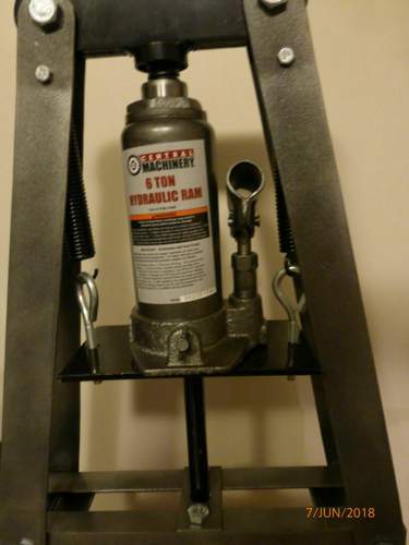

Hab ich, allerdings mit diesem Wagenheber: http://motorradhebebuehne24.de/.../...ktions-hebebuehne-2000kg-14-44cm
Was ist denn an dem Heber so besonders? 2 Tonnen sind unterste Kategorie. Meine Presse in meiner Werkstatt, und das ist im Prinzip auch nur ein Wagenheber, schafft 6 Tonnen.
