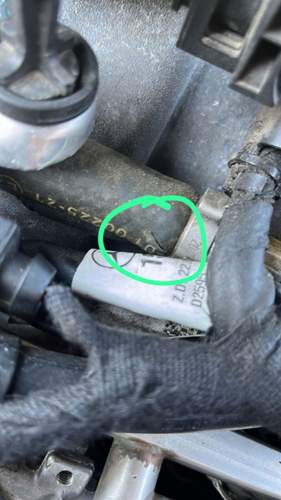

Moin, wie kann ich überprüfen, ob dies nur oberflächlich beschädigt ist? Oder ob hier tatsächlich undicht ist? (LPG Schlauch)
Überprüfen mit gasschnorchel z. B. HUler.
Ansonsten Tausch aus das ding, wenn es jetzt noch dicht ist kommt es später.
Ist das Ueberhaupt Gas? Nicht kW zum Verdampfer?
Also auf dem Schlauch, habe ich ja links und rechts, rechts steht LPG drauf. Ist der gleiche wie auf dem Foto (links)
