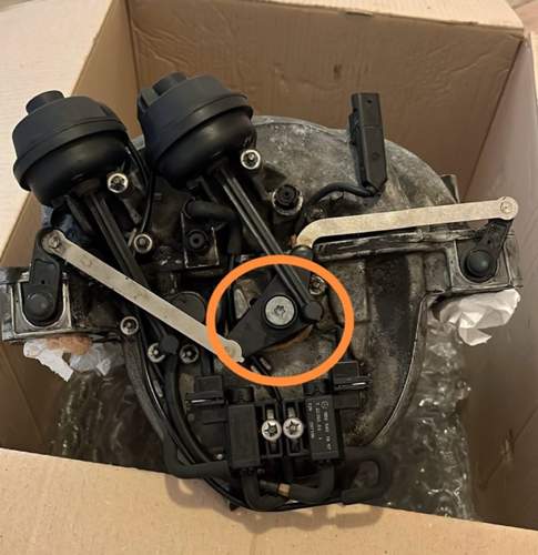

Mein altes Saugrohr war hier undicht, laut Werkstatt. (S. Bild)
Nun soll das neue genau an der gleichen Stelle wieder undicht sein.
.jpg
@asylant schrieb am 23. September 2024 um 16:06:13 Uhr:
Was ist mit Garantie?
Habe das Saugrohr nicht von der Werkstatt bezogen.
Ich denke, Garantie greift nicht mehr, da Löcher für die Gasanlage eingebaut wurden.
ABER, ich habe das alte Saugrohr vorne auseinander gebaut, dort wo es undicht sein soll, ist nur ein Gewinde, welches aber nicht mit dem Rohr verbunden ist. Heißt dort kann es keine Luft ziehen.

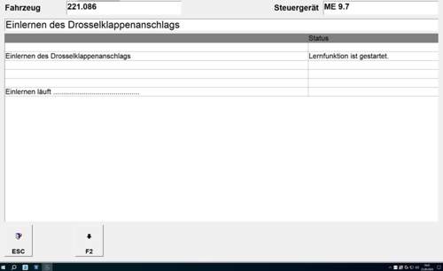

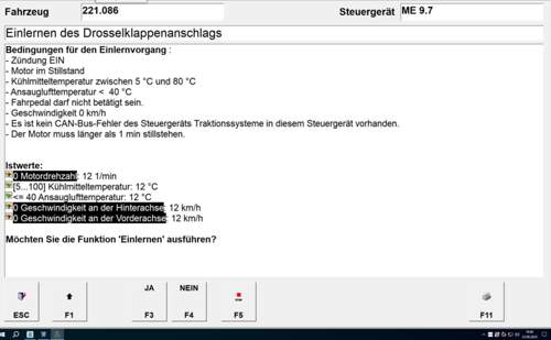

Habe Adaptionsdaten gerade mit DAS zurückgesetzt, war dies der Punkt für den LMM?
Das langsame runtertouren der Drehzahl ist seitdem weg, mal beobachten
