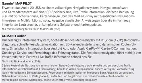

Hier die Auszüge aus der Preisliste.
Einige Ausstattungen gab es ab Werk auch nur mit COMAND (z.B. VZE, Geschw.-basierte-Streckenführung etc.)
Der größte Unterschied dürfte im Speichermedium der Navi-Karten liegen:
Audio20 = SDcard
COMAND = HDD (schneller und detaillierter)
