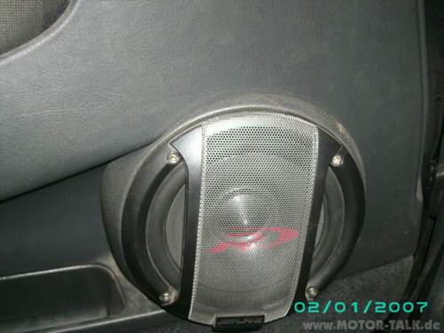

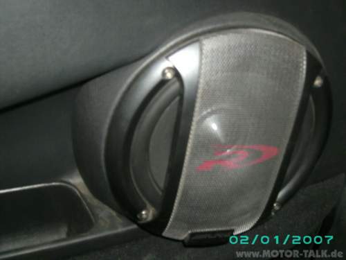

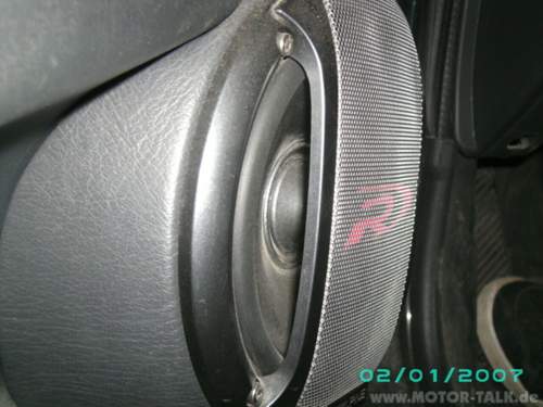

Zum Thema Dämmung der Türen und LS-Aufnahme setze ich heute Abend mal ein paar Bilder hier rein. Die habe ich zu Hause auf meinem Rechner.
Das Ganze habe ich sehr aufwändig mit Alubutyl und Brax Antidröhnmasse betrieben und das Ergebnis war unglaublich.
Hätte nie gedacht, dass Dämmung soviel ausmacht und das 13er soviel Druck machen ohne zu scheppern. Ganz nebenbei werden die Fahrgeräusche von links auch noch abgedämmt und die Türen schließen mit einem satten "Blopp" wie bei einem fetten A8

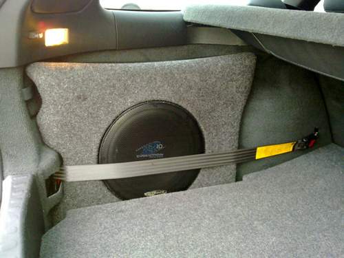

Als Endstufe habe ich eine sehr gute Phase RS4 im Kofferraum unsichtbar unter der Abdeckung. Ein gutes solides Teil. Und als Sub spielt dieser Caliber links in der Sicke im Fertiggehäuse.

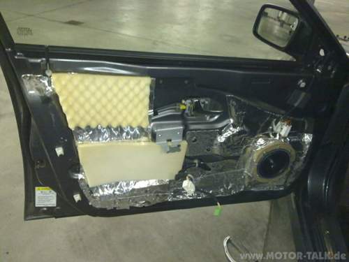

Anbei ein paar Fotos meiner Dämmaktion.
Die Schaumstoffteile dämpfen noch zusätzlich die Türpappen, die ich auch mit Brax Antinoise Paste bepinselt habe.
Da klappert gar nix mehr.

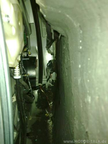

An der Innenaufnahme der Tür siehst Du hinten an der Führungsschiene der Seitenscheibe, wie knapp es da mit dem LS zugeht.
Als Schutzabdeckung gegen Wasser habe ich da die originale LS-Aufnahme etwas gekürzt und von innen einfach mit angeschraubt.
Da meine Abdeckung vom Kofferraum durch den Gastank eh schon ca. 7 cm höher steht, hatte ich da drunter hinter dem Tank noch genügend Platz für die Endstufe.
