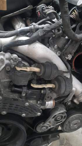

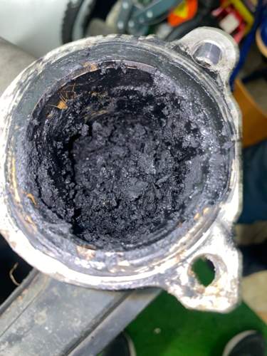

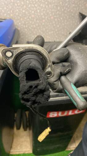

Guck mal hier für den schlechten Start kann das sein siehe Fotos …
Hier die Bilder wegen den Kühlmittel Verlust werde ich berichten, wenn der Agr kühler ab ist

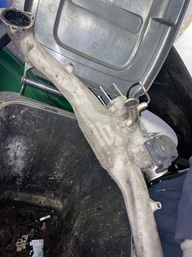

Mein SQ7 12/2016 hatte bei 130.000 km auch ein Problem mit den Saugrohrklappen, kurz nach einem Kaltstart bzw. über Nacht gestanden ruckelt/wackelt der Motor auch manchmal, teilweise aber auch heftiger...
Auch hier wurde der Motor mit Getriebe ausgebaut, neue Saugrohrgehäuse, Alu-Druckrohr usw.
Dabei wurde auch leichter Kühlmittel-Verlust am Kühlmittelregler festgestellt, der wurde inkl. der Ventile auch erneuert.
Läuft alles wieder einwandfrei, kein ruckeln kurz nach dem Kaltstart. Bin auf die Rechnung gespannt...

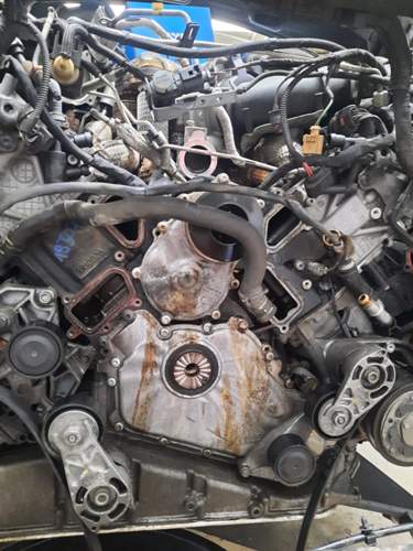

Ich hatte bei meinem den Kühlwasserverlust durch die Undichte Kühlmittelpumpe.
Es soll sich angeblich um einen Konstruktionsfehler handeln, der zu dieser Undichtigkeit führt. Auch bei mir war das Kühlmittel "rostig".
Nach dem Tausch war alles wieder OK.
Ich habe den Tausch bei Audi in Bosnien machen lassen - ca. 3000€ (in Bosnien - möchte nicht wissen, was das in DE, AT oder CH gekostet hätte).
Betreffend des Ruckelns bin ich gerade auf der Suche nach einer Lösung.
