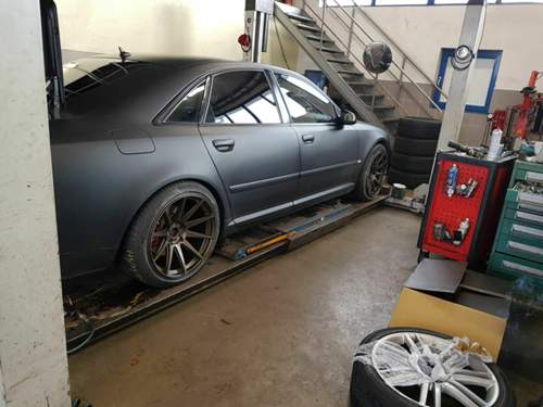

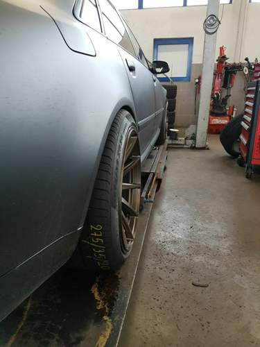

@Flexxx Ja genau das sind die Felgen. Ich hab sie selber erst neu. Hinterachse 11 j et20 und vorne 10j et 20. Am 15. März werden die kotflügel hinten ca 2 bis 2.5cm gezogen. Kann die dann Info geben. 10 j müsste aber so drauf gehen

@Flexxx 10j x 20 et 20 Reifen 265/35 sieht auf der vorderachse so aus (originalzustand)
ja perfekt, schön bündig... Was für eine Reifenbreite fähst du auf der 10j Felge ? Und ist deiner tiefergelegt mit koppelstangen?

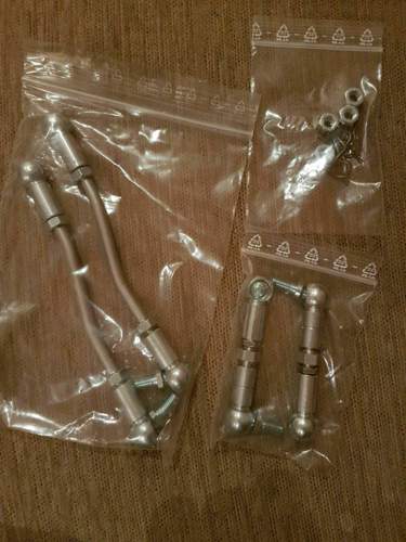

Koppelstangen kommen auch erst noch drauf. Hab die Premium Variante bestellt die kann man dann im eingebauten Zustand verändern. Reifen vorne 265 und hinten 275... 1% ist der Unterschied beim Abrollumfang... 1.5% wäre bei Quattro ok

@Flexxx Also ich will den gar nicht sooo tief haben nur soweit bis die Lücke zwischen Reifen und kotflügel weg ist. Denke das ich alles bis zum 17.03. Erledigt habe
