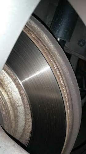

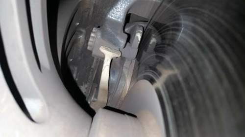

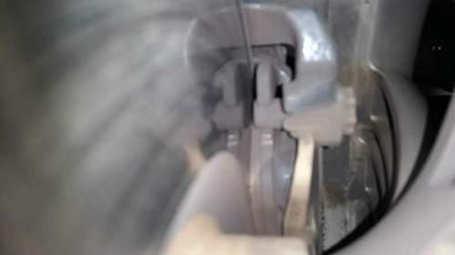

Hallo Leute,
könntet ihr bitte einen Blick auf meine Bremsen werfen, weil mir optisch der obere Rand nicht gefällt und ich nicht weiss ob ich sofort in die Werkstatt muss oder ob ich damit bis zum fälligen Service warten kann (Fällig in 2 Monaten). Leider habe ich keine Ahnung wie alt Bremsen/Beläge sind, da ich das Auto noch nicht lange habe...
Allgemein muss ich sagen die Bremsanlage funktioniert Tip Top, also bremst unglaublich gut mit gutem Druckpunkt. Ausser ein hin und wieder auftretendes Quietschen bei niedriger Geschwindigkeit (ca. 30-50 km/h) und ganz leichtes bremsen....
1) habt ihr auch das Quietschen hin und wieder?
2) könnt ihr einen Blick auf die angehängten Bilder werden und sagen ob meine Beläge noch gut sind?
3) Bremsscheiben hinten sehen optisch besser aus, an der Oberkante "fault" nix dahin, sondern ist nur etwas braun. Scheibe kann keine Rillen die ich mit dem Fingernagel spüre. Und zwischen Oberkante und dort wo der Belag greift ist kein Dickenunterschied.
4) Bremsscheiben vorne: Die machen mir sorgen. Scheibe hat keine Rillen die ich erfühlen kann, aber die Oberkante oxidiert mir dahin und es ist ungefähr ein 1 mm Dickenunterschied festzustellen zur Stelle wo der Belag greift.
Wäre sehr froh über eure Einschätzung, selbstverständlich aus der Ferne ohne Garantie oder sonstwas. Möchte nur eure Meinung wissen.
Vielen Dank im Voraus

Was Deine Scheiben und Beläge angeht: Das dürfte noch für 3-5'000km halten, je nach Fahrweise, aber dann gehören beide getauscht!

Bremsscheiben Audi S5 Vorne: Dicke 30mm, Verschleissgrenze: 28mm. Falls du effektiv 1mm Rand hast und auf der Innenseite (normalerweise) auch, wäre die Scheibe theoretisch durch. In der Praxis halten die aber jeweils gut noch eine Zeit. Da aber zwischen Verschlissen und noch gut nicht viel liegt... macht es schon einen grossen Unterschied wenn der Rand z.B. nur 8mm ist!
Bremsklötze sind auch nicht mehr die besten.. aber beim S5 sind die Klötze aber leider auch von Haus aus nicht allzu Dick... zwecks Kostenoptimierung wahrscheinlich. ;-)
Quietschen ist normal... es gibt für vorne neue Klötze welche "Quitsch"-Optimiert sind. So oder so ist aber der richtige Einbau wichtig damit es nicht quietscht.
Ich würde vermutlich noch ca.5'000 - 10'000 km fahren und anschliessend wechseln. Falls die Klötze früher durch sein sollten, hast du "nichts" zu verlieren da die Scheibe eh fällig ist. ;-) Aber eben... ich... was du machst musst du für dich entscheiden. Ist halt ein Sicherheitsrelevantes Bauteil; wenn mans selber nicht einschätzen kann besser früher wechseln als zu spät!
