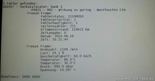

Ich hab ein ähnliches Problem.
001057 - Vorkatalysator - Bank 1
P0421 - 002 - Wirkung zu gering - Warnleuchte EIN
Der Fehler ist seit zwei Tagen und lässt sich nichtmal löschen mit VCDS.
Ich weiß nicht ob es von Bedeutung ist aber vor drei Tagen habe ich neue Felgen draufgepackt.
Ich war bei einem Bekannten Mechaniker der sagte mit entwerder die Sonde oder der Kat sind hinüber.
Habe mir jetzt erstmal eine Sonde bestellt und werde die am Wochenende einbauen.
Kann mir einer sagen welche Seite die Bank 1 ist?
Im Anhang ist der Fehlercode würde mich sehr über eure Hilfe freuen!

ist das ein AUDI S5 V8:???

Bank 1 ist Rechts Zylinder 1 bis 4,
Bank 2 ist Links zylinder 5 bis 8

ist das ein AUDI S5 V8:???Ja ist es.
>LG
Rechts heißt Fahrerseite richtig?
Dankeschön!
>LGRechts heißt Fahrerseite richtig?
Dankeschön!Nein Beifahrerseite ist Bank 1, Fahrersitze ist Bank 2

Was hast du für die Sonde bezahlt.?
Hast du eigentlich beide Sonden für Bank 1 bestellt??
Lg
Original geschrieben von deniz24
Original geschrieben von patrick89pl
Ok mache ich hoffe die Sonde kommt noch vorm Wochenende.
Lg
Hab bei ebay gebrauchte gekauft für 20 € aus einem geschlachteten S5 der knapp 60000 gelaufen hat.
Hab nur für Vor Kat gekauft.
Wenn das nix bringt tausche ich erstmal die Sonden von rechts nach links um zu gucken ob der Fehler auf die andere Seite geht.
