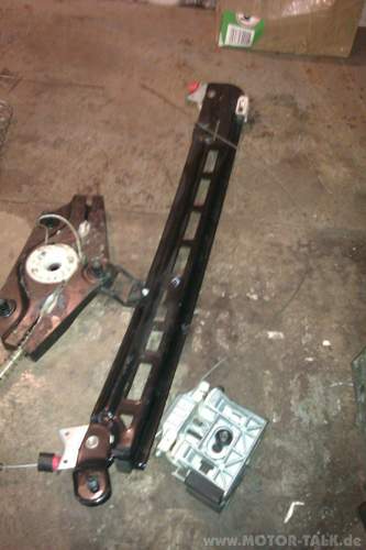

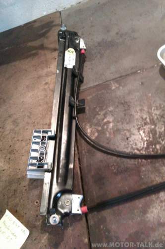

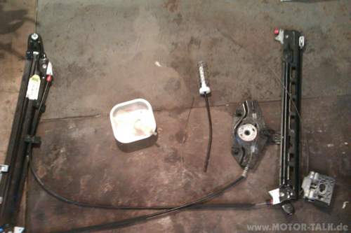

so, Fenster ist nun zerlegt. Der Seilzug vom Fensterhebergestänge ist gerissen Teilenummer vermerkt am Teil selbst lautet 8T0 837 462. Anbei ein paar Fotos.
Bild 3,4 zeigen das Seil wo es gerissen ist, Bild 5 sieht auch nicht in Ordnung aus.
Das Problem das jetzt besteht ist, dass es das Fensterhebergestänge nicht als Ersatzteil gibt, sondern lediglich den Reparatursatz (8T0 898 462 A) um 265€
Der Reparatursatz gilt für die Modelle 2008 - 2010.
Für die Modelle > 2010 würde es das Fensterhebergestänge einzeln zu kaufen geben. Dieses würde ca. 130€ kosten.
Außerdem wurde mir gesagt, dass seit Ende 2009 der Zulieferer für den Fensterheber gewechselt wurde (ich nehme stark an aufgrund der bereits bekannten Probleme). Für alle Modelle dazwischen gibt es bei Problemen den oben genannten Reparatursatz.
Folgende Möglichkeiten habe ich nun,
1. gebrauchtes Teil über Ebay oder Verwerter kaufen. Kosten: 50€. Nachteil: möglicherweise reißt der Seilzug wieder.
2. Da die Tür bereits zerlegt ist könnte ich den Reparatursatz kaufen und selber einbauen. Nachteil: im ETKA steht SVM Code beachten, sprich es muss wieder irgendein Update eingespielt werden und online abgegliechen werden und dazu müsste ich dann in die Werkstatt.
Kosten: 265€ + ~ 0,5 Arbeitsstunden für Software Update = 335€
Laut Händler kostet eine Arbeitsstunde am A5 140€
3. Auto in die Werkstatt stellen und auf Kulanzantrag hoffen. Im schlimmsten Fall kann ich 470€ zahlen, das müsste sich vom Preis sogar ausgehen (RepSatz 265€ + 1,5 Arbeitszeit wurde mir genannt).
Evtl. besteht dass Problem dass ich nichts erhalte, da bereits zerlegt?! Könnte aber auch wieder alles zusammenbauen und dann in die Werkstatt stellen, trotzdem zahle ich im schlimmsten Fall 470€ und mind. die Kosten für das auseinandernehmen bzw. Fehlerursache damit überhaupt der Kulanzantrag gestellt werden kann, also auch um die 100€.
4. Teil vom MJ 2010 kaufen. Nachteil wird wahrsch. nicht passen. Kosten ~130€
Was sollte ich eurer Meinung nach machen?
Wenn ich den Einbau selber vornehmen sollte, muss dann auch die Scheibe per VCDS justiert werden oder geschieht dies von alleine?

so, möchte mich wieder zu Wort melden und berichten.
Mittlerweile funktioniert bei mir wieder alles. Habe mir jetzt den Fensterheber gebraucht von http://www.riedel-autorecycling.de/ bestellt. Das Spenderfahrzeug hatte 6000km auf dem Buckel. Das Teil war nach 2 Tagen geliefert, somit super Service!
Kosten 60€ inkl. Versand, also ein Bruchteil von dem was Audi verlangt.
Der Einbau selbst ist in unter 1 Stunde erledigt, zu beachten gibt es nicht wirklich etwas, ist alles selbsterklärend. Die Tür muss aber komplett zerlegt werden, also inkl. Lautsprecher. Einziger Haken ist vermutlich die Demontage der Türverkleidung dass man keine Clips beschädigt.
Probleme mit dem Fensterheber gibt es aktuell nicht, auch wenn das Auto länger in der Sonne steht quietschen die Scheiben nicht. Ein positiver Nebeneffekt, die Scheibe schließt nun auch komplett. Man merkt dass indem sich die Zierleiste vom Auto etwas noch oben hebt wenn man die Tür schließt. Auf der Fahrerseite ist dies auch so demnach nehme ich an dass das normal ist. Vorher ist mir das nie aufgefallen, außerdem sind die störenden Windgeräusche auf der Beifahrerseite nun auch Geschichte.
Falls bei jamenden der Fensterheber nochmal kaputt geht kann ich jedem nur empfehlen es selbst zu reparieren, man spart sich einiges an Geld und die Reparatur dauert nicht lange.
