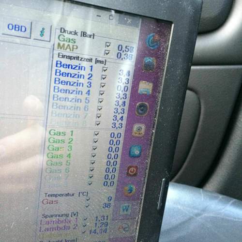

ich habe ein Problem mit meinem S4 B7, erst hatte ich Zündaussetzer auf Zyl. 8, habe dann 8 neue Zündkerzen verbaut und auch eine neue Zündspule auf Zylinder 8.
Zum Fahrzeug S4, BJ 2005 mit LPG Anlage Stag 300 premium.
Hab gestern unrunden Lauf festgestellt auf Zylinder 3, Software von der LPG Anlage angeschlossen:
Benzin 3/Zyl. 3 Einspritzzeit beträgt 0,0 auf Benzin und auch wenn ich auf Gas umschalte.
Ich habe daraufhin eine neue Zündkerze eingebaut und die Zündspulen (Zyl. 8 auf 3) untereinander getauscht,
Fehler wander nicht mit.
Beim Abziehen des Steckers von den Benzin-Einspritzdüsen zeigte sich überall eine Reaktion (starkes ruckeln), jedoch zeigte sich keine Veränderung bei Zyl. 3 (nach dem Abziehen des Stecker)
Ich bin jetzt am Verzweifeln, und weiß nicht mehr weiter. Könnte es an der Verkabelung liegen?
Wäre für jede Antwort dankbar!
hier noch ein Bild im Anhang.
Img-0519
Die Benzinseinspritzsignal ist über das Gassteuergerät geschleift.

Ich schiebe das Thema mal zu den Gaskraftstoffen. *push*
Edit: Unbedingt Kompression des Zylinders messen. Wenn das Steuergerät des S4 bemerkt, dass ein Zylinder nicht zündet, dann schaltet es den kompletten Zylinder ab und spritzt auch nichts mehr ein.
Kompressionsverlust oder Kabelbruch!
@GaryK schrieb am 26. Februar 2015 um 19:36:02 Uhr:
Das sollte einem das Steuergerät dann in Form eines Fehlercodes mitteilen.

Da fällt mir ein, an den Audimotoren geht häufiger der Kraftstoffdruckregler kaputt, wodurch der dann über eine gerissene Membrane Benzin ins ASR unkontrolliert einspritzt, je nachdem wo der Unterdruckanschluß abgegriffen ist, kann es zu Zylinderausfällen kommen und dadurch bedingt auch zu Zylinderabschaltungen, das ist einfach zu prüfen, indem man den Unterdruckschlauch vom Druckregler abzieht und auf Benzinspuren untersucht, der sollte trocken sein.

Wenn das Steuergerät über OBD schon 0ms ausgibt, brauchst du eigentlich nicht mehr nach Unterbrechungen zwischen Steuergerät und Düse suchen.
Gruß Metalhead
Sofern das MSG aufgrund eines Fehlers nicht den Zylinder wegschaltet. 😉
Hast insofern Recht, müsste in diesem Fall hinterlegt sein.
@ICOMworker schrieb am 27. Februar 2015 um 09:37:06 Uhr:
Bei Zündunterbrechung und dadurch Kraftstoff im Abgas, ja.
Aber wenn doch die Leitung zum Injektor unterbrochen ist (und die Zündung geht ja nicht über die Gasanlage), muß man ja nix mehr wegschalten (Ok, könnte man natürlich machen sofern das überwacht wird, das wäre aber ein ganz schöner Mist im Bezug auf Fehlersuche).
Gruß Metalhead
Hatte mal einen Adjutanten der mir häufig Kabelfehler eingebaute. (Farbenblind wie sich herausstellte)
Folge MKL und Zylinderabschaltung. Passiert auch bei schadhaftem Kabel.
Einziges Problem beim Messen, wenn das Gassteuergerät gut verteckt ist und die Kabelstränge so beschissen/stramm verlegt sind, dass ein Messen zum Fingerbrechen wird.
Doch, natürlich! Bei jedem erkannten und eingestuften Zylinderausfall wird der Zylinder abgeschaltet, egal ob aus Zündungs oder Kraftstoffgründen, wobei der Zündfunken nicht abgeschaltet wird, sondern nur die Düsentaktung genullt!
Und rischtisch, die Fehlersuche wird interessant!

Entschuldige vielleicht kennst du die Vorgehensweise.
Vor der Kompressionsmessung Einspritzdüsen Stecker abziehen und einen zweiten Mann der das Gaspedal durchdrückt damit die DK ganz geöffnet ist.

Kompression habe ich leider noch nicht messen können.
Ich melde mich, sobald ich die Kompression gemessen habe.
Gruß an ALLE!
Wow, was für eine Litanei! Läuft der noch oder tut der blos so?
Ich rate Dir zur Überbrückung der Benzindüsenunterbrechung für die Diagnose, sollte er dann laufen, ist das Gas SG hin!
Kann aber auch eine Untzerbrechung der Benzindüsenplusleitung (wird von der Gasanlage abgegriffen) sein, da der im Speicher häufig einen Masseschluß anzeigt!
