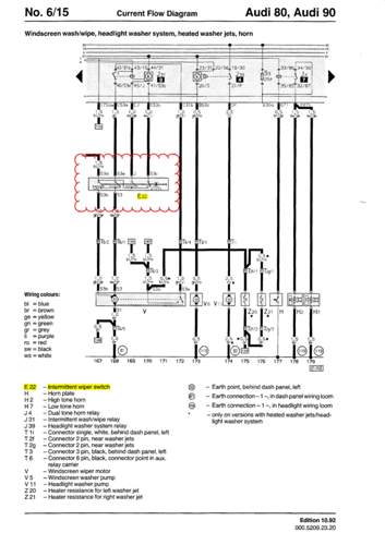

Hallo Peter
Airbag SLP habe ich Danke
Was ich nicht finde ist die Belegung Lenkstockschalter Wischer siehe Foto!
Ich möchte kontrollieren ob das richtig Umgepinnt worden ist!

@Ro-Dave1 schrieb am 20. April 2024 um 14:35:34 Uhr:
.... Was ich nicht finde ist die Belegung Lenkstockschalter Wischer siehe Foto!
Verstehe ich nicht? 😕
Ich habe Dir doch die Seite mit den entsprechenden SLP im meinem Beitrag vorher verlinkt.
Die Zuordnung mit den entsprechenden SLP ist doch einfach.
Dein angehängtes Bild verstehe ich auch nicht. Ist das die Darstellung des Steckers am Lenkstockschalter oder der Steckkontakt am LSS selbst?
Warum alt und neu? Einmal 11 und einmal 13 Kontakte? Da würde der Stecker vom Fahrzeug gar nicht auf den anderen LSS passen? Oder sind im LSS nur einfach zwei Kontake nicht belegt?
Bilder vom Stecker und vom LSS wären hilfreich!
Was die DE-Scheinwerfer angeht:
Bei den normalen Halogen-Doppelscheinwerfern (H4 und H1) wird beim Umschalten von Abblend- auf Fernlicht die Doppelfadenlampe (H4) im Hauptscheinwerfer umgeschaltet.
Bei den DE-Scheinwerfern (2 x H1) brennt das Abblendlicht weiter. Deswegen muss im LSS für das Licht entsprechend gepinnt werden.
Schema Wischerschalter
Wischerschalter
Blinkerschalter
Hallo Peter
Ich glaube ich bin da jetzt ein bisschen auf der Leitung gestanden!
Es ist so mein Vorgänger hat die beiden Lenkstockschalter getauscht hat aber nicht auf die Nummern geachtet jetzt haben die Stecker vom Auto die Belgung von Zeichnung alt! War alles zum Umpinnen auf Neu! Auf der Zeichnung ist immer die Belegung vom LLS zusehen!
Wie du das mit den Farben markiert hast ist mir ein Licht aufgegangen! Wenn man im Bett liegt ist man im Kopf auch nicht ganz fit so blöd!
Das mit den De Scheinwerfern habe ich gescheckt da muß ich einfach den Gelben dicken von 56b auf 56 umpinnen!
Vielen lieben Dank für deine Erleuchtung
