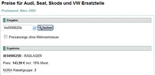

Dann hat dein Händler aber nen recht fetten Teileaufschlag !
UVP von Audi 143,99
Siehe Anlage :
Radlager
