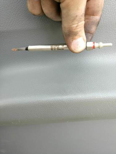

Und, nach dem ganzen Georgel, kann es sein das die Glühkerzen "nass" sind?
Bernd
Morgen zusammen, werde heute den auslesen und heir posten.
Nach den Glühkerzen gucke ich auch.
Gruß Konstantin
Ja, mach mal. Micha

Hallo Gemeinde,
habe eine Glühkerze raus gehabt, sie ist Trocken.
Keine Feuchtigkeit zu sehen.
Bilder von der Glühkerze
