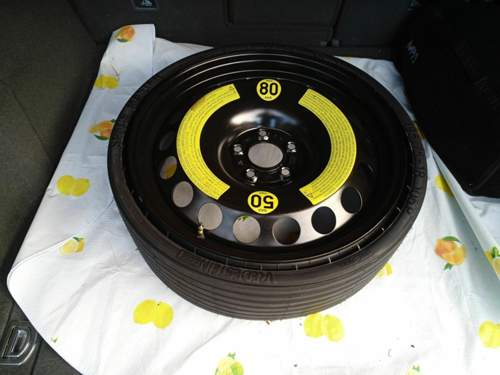

Hallo
Ich habe einen Audi Q5 Bj.7/2015 ohne Notrad. Im Kofferraum ist ein Subwoofer eingebaut. Kann man da nachträglich ein Notrad einbauen inkl.Subwoofer? Wenn ja wo bekomme ich eines ausser beim Audi. Die haben ja Apotheker Preise. Habe einige Audi Händler gefragt mit Unterschiedlichen Aussagen. Der eine sagt Ja und der andere sagt Nein.

so - Danke an alle für die Antworten, habe jetzt die Daten herausgefunden, es sind tatsächlich 18 / 6J ET 36, Lochkreis: 112.
Bevor ich es kaufe - bedeutet Faltrad, dass ich es bei/vor Benutzung aufpumpen muss? Muss man also einen 12V Kompressor kaufen oder ist irgendwo im Q5 schon eins dabei?
Schau mal hinter der linken Verkleidung im Kofferraum. Dort könnte einer sein oder im doppelten Ladeboden.

Danke, es ist tatsächlich eins da :-) weißt noch jemand, wo oder ob ein Wagenheber dabei ist? oder ist der extra zu erwerben beim Q5?

Wagenheber ist unter dem doppelten Ladeboden, weiß aber nicht ob immer einer dabei war oder nur wenn man das Rad dabei hatte. Aber ich glaube ist immer da. Den Teppich an der Lasche hochziehen und dann die klappe öffnen da ist der drin.
Moin, wollte ein Update geben - Wagenheber war unter dem Ladeboden (in der Nähe der Batterie) dabei.
Neues Reserverad/Faltrad habe ich von einem Q5 FY (80A) kaufen können, natürlich vor dem Kauf montiert und ausprobiert ob es passt. Faltrad Daten: 18 / 6J ET 24, Lochkreis: 112. Also falls noch jemand ein Faltrad für sein 8R sucht - von FY passt der auch, selbstverständlich nur im Notfall und für kurze Fahrten zu benutzen.

Das Notrad beim q5 ist ein Faltrad, kostet 350€ und liegt unter dem Subwoofer wenn verbaut, also über dem Deckel zum Batteriefach.

Wie oben geschrieben liegt das Faltrad dann unter dem Subwoofer bzw drum herum. Der Sub wird in das Faltrad gelegt. Die Plasteschraube hält dann beides zusammen…
Vor der De- und Montage, dass Kabel vom SUB trennen und durch die Löcher der Felge fädeln und dann wieder einstecken. 😉
