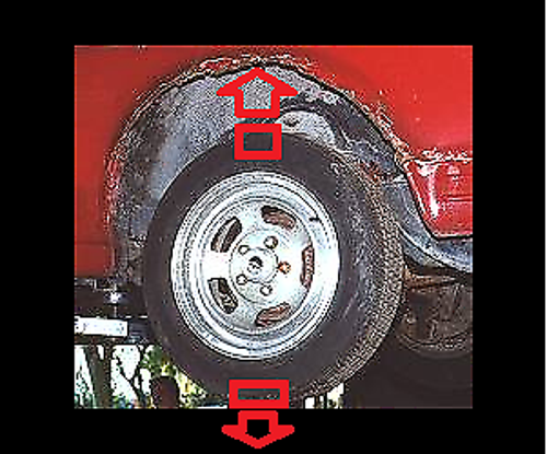

Hey ho,
ich versuche es dir mal kurz zu erläutern.
Wenn du den Wagen hochbockst. Dann musst du oben und unten am Rad anfassten und versuchen das Rad nach Innen zu drücken. Ich male das mal auf einem Bild auf.
Dabei darf kein Spiel zu fühlen sein. Wenn das Radlager sehr defekt ist wirst du das Spiel auch deutlich spüren.
So kannst du mit großer sicherheit das Radlager finden.
Eine andere Möglichkeit wäre die Schraubenziehermethode. Diese setzt aber Erfahrung voraus. Ich selbst kann es auch nicht :)
Dabei hält man den Schraubenzieher von hinten an das Radlager und drückt das Ende des Schraubenziehers gegen den Knochen hinter dem Ohr. So werden die Vibrationen direkt in den Gehörgang transportiert und man kann das defekte Radlager hören. Der Schraubenzieher sollte natürlich bis zum ende durchgängig ohne Gummi sein :)
Ich empfehle die Wackelmethode.
Bei meinem habe ich auch hinten vermutet und einfach gewechselt. Dann war es doch vorne. Also am besten alle Lager prüfen mit der Wachkelmethode :)
Leider kann Paint kein 3D
Die Pfeile bedeuten in Richtung Auto drücken oder vom Wagen weg ziehen. Quasi dran wackeln ^^
Wenn da Spiel zu spüren ist. Dann ist es defekt.

Danke für den Hinweis.
Die Gemeinheit ist ja die, daß ich nach Wackelmethode nichts - aber auch wirklcih gar nichts merke - an keinem der Räder.
Es scheint noch zu leise zu sein, es vernünftig zu orten - ich hatte mal spaßeshalber ein Bluetooth Headset nacheinander an jeder Radaufhängung festgemacht und die Geräusche mit einem Rechner aufgezeichnet - rein gar ncihts zu hören!
Da es noch nicht so laut ist, hat mir nen Kumpel empfohlen, einfach weiterzufahren, bis es lauter ist - das werde ich wohl lieder auch machen müssen...
Sehr geile Idee!! :)
Ich denke auch das es dann besser ist. Oder noch mal die Schraubziehermethode anwenden. Es nervt zwar aber nach ein paar tausend Kilometer sollte es soweit sein, dass du beim wackeln etwas feststellen müsstest.
