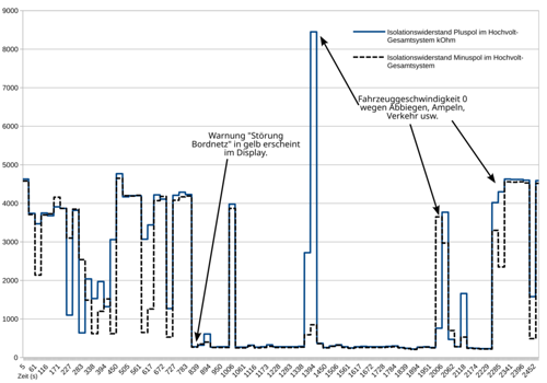

Wird wohl das Problem mit dem Wasseraus- (oder ein-, je nach Perspektive) -tritt in einem der Motoren sein. Sieht dann so aus, wen man die Widerstandswerte der Isolationsmessung in Steuergerät 8C mal mitloggt.

Widerstand-hv

[quote]Kann das wirklich daran liegen?[/quote] Jepp, kann es. Natürlich kannst du auch woanders im HV-Strang Undichtigkeiten haben, aber das ist einfach die häufigste. Miss halt die Werte mal nach und schau, ob sie mit Bewegung korrelieren, dann weißt du mehr.
Ist die Spekulation dann, dass das Kühlmittel im Motor herumschwappt, und wenn es an eine empfindliche Stelle in der Nähe freiliegenden Hochspannungskabels gelangt, verursacht es einen Abfall des Isolationswiderstands unter ~200 kOhm?
Wenn es so viel ist, dass es schwappt, dann wären das sicher weniger als die 200kOhm. Das ist dann die rote "Störung Bordnetz". Ich gehe eher davon aus, dass bei höheren Drehzahlen sich herausquetschende, größere Tropfen Kühlmittel sofort vernebelt werden und dann in der Leistungselektronik kondensieren. Bei niedrigeren Drehzahlen laufen sie ab und landen in dem Pöttchen - bis das Pöttchen voll ist, dann passiert irgendwann das, was du sagst. Also, so meine Theorie mit Blick auf die bekannten Schnittzeichnungen der Motoren.
