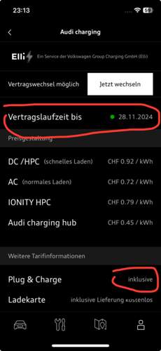

Mein e-tron-Charging-Vertrag war zum Jahresende ausgelaufen und nun habe ich einen neuen Vertrag von Audi-Charging. Hab dafür auch eine Ladekarte erhalten, soweit Ok. Heute wollte ich an der Ionity laden, hatte dummerweise die Ladekarte in der Tasche im Büro. Ist ja kein Problem, App aufgerufen aber Pustekuchen, der Schalter "Ladesäule freischalten" ist inaktiv mit einem Fragezeichen, klickt man darauf kommt die Meldung "Aktivierung Ihres e-tron Charging-Service-Vertrags ausstehend".
Kann jemand über die App mit einem aktiven "Audi-Charging"-Vertrag (nicht e-tron-charging) eine Ladesäule freischalten?

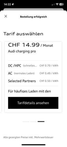

Diese Konditionen sind ein Witz. Schliesse als Folgetarif def. nichts ab.
Sofern es ausreichend IONITY / Aral Pulse / Ewiva / Zunder-Ladesäulen auf der Strecke gibt, wäre eine sinnvolle Möglichkeit, den pro-Tarif für einen Monat abzuschließen.
Die Grundgebühr ist nach 52 kWh eingespart (14,99 / (0,79-0,50) = 51,69)
Auf der Autobahn ist das nach ca. 230 km (23 kWh/100)

@Drickes : Vermutlich gar nichts. Bei Audi Charging Basic und Audi Charging Plus sind dies die offiziellen Preise (vgl. https://www.audi.de/de/brand/de/elektromobilitaet/laden/unterwegs.html). Nur bei Audi Charging Pro gilt bei Aral der Preis von 0.50 pro kWh.

Die Karte wird von Audi umsonst mitgegeben, weil sie für das erste Jahr in der pro Version (14,99 €/monatl.) kostenfrei genutzt werden kann.
Grundgebührbefreiung im Tarif pro im ersten Jahr

Die Karte musste ich damals in der App freischalten (Vertrag abschließen), erst danach lief das kostenfreie Jahr.
So wie es sich darstellt, wurde bei dir der "basic" Tarif abgerechnet.
Evtl. per Mail bei Audi Charging nachfragen.
