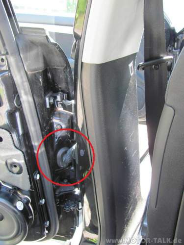

Wenn Du die Tür öffnest, gibts da etwa auf Schienbeinhöhe so einen Gummischlauch, der von der Tür zur Karosserie führt. Den meine ich 😉
Hab's Dir im Anhang mal markiert. Wenn ich mich nicht irre, sitzt der Stecker auf der Karosserieseite.

Erstmal vielen dank für den Tip!
Nur ich weiß jetzt das ich wohl schon beim ersten mal um sonst Geld raus geworfen habe!
Ich habe die Gummiverbindung ab gemacht und da ist mir schon das Unheil ins Auge gefallen!
Eine Kabelverbindung war schon aufgeschlitzt und eine andere war kläglich durch gebrochen.
Was mich jetzt nur daran ärgert ist das die Werkstatt beim ersten mal schon direkt das Modul und damit auch den Fensterheber tauschte, obwohl das Internet voll ist mit dem ersten verdacht des Kabelbruchs!😠
