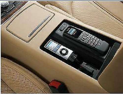

Wo genau sitzt die HU? Ich habe keinen Bock bei meinem neuen Auto direkt die Mittelkonsole zu zerpflücken...
Also nochmal:
du brauchst 4 Sachen:
Radio (hast du schon verbaut)
Kabelsatz 1 (vom Radio zum AMI)
AMI (ein Kasten/Steuergerät)
Adapterkabel plus (mit roter Kennung) zum Endgerät
Dein Radio ist das erste Teil, da dran gehört ein Kabelsatz der zum AMI (ein Kasten unter der Mittelarmlehne) dem 3. Teil geht.
Da im AMI wird dann das besagte Adapterkabel plus (Teil 4) angesteckt und da dran ein IPHONE oder IPOD mit den Videos...
Die Teile kosten wie ein Vorposter sagt ca 205,- und dazu halt noch der Einbau...
Codierung entweder ein User mit VCDS (die meist mehr Ahnung davon haben) oder du sagst dem Freundlichen: im STG soundso den Kanal soundso auf diesen oder jenen Wert einstellen..
Geschnallt?

Einerseits bin ich Froh das ich nicht der einzige bin der das ganze nicht versteht! :-)
Aber es ist echt schade das wir hier nicht weiterkommen.
Was ist Plus. Welches Kabel soll das sein???

Meine Frage bezog sich nur auf das AMI, wie der Kasten aussieht.
Alles Andere ist geklärt!!!

O.K Bilder Angeschaut! Habe ich Irgend wie Übersehen!
