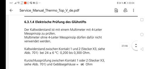

Ich habe jetzt den Wiederstand von Glühstift ausgemessen und der stimmt absolut nicht was aber auch an meiner Messung liegen kann da ich nicht weiß was eine " 4-Leiter
Mess prinzip" ist.

@"Ich habe jetzt den Wiederstand von Glühstift ausgemessen und der stimmt absolut nicht was aber auch an meiner Messung liegen kann da ich nicht weiß was eine " 4-Leiter Mess prinzip" ist."
Das Prinzip nutzt man bei geringen Widerstandsmessungen um genauere Widerstandswerte zu erreichen!
Schau mal hier

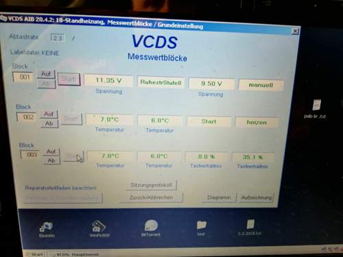

Die Batterie vermute nicht direkt denn wenn ich das Auto über Nacht stehen lasse habe ich obwohl ich am Vortag rumprobierte (sth. Einschalten - ausschalten rum codieren usw.) hat sie noch immer 12,45V
Aber irgend ein Problem hat sie mit der den Strom denn wenn ich bei der Codierung den letzten Zähler auf 2 stelle und ich bei der Anpassung Kanal 1 auf 95 (original 102) reinstelle läuft Sie ohne Probleme durch?!?

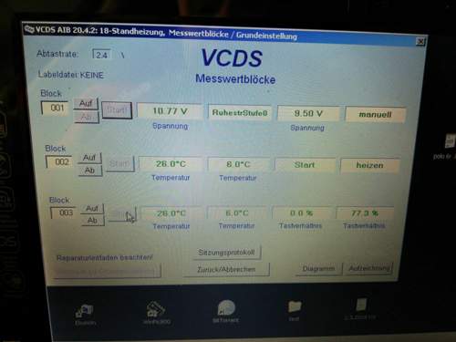

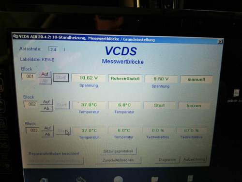

Messung der beim Start des innen Gebläse
Messung genau beim Start der sth
Messung kurz vor teillastbetrieb
An der Batterie kann es nicht liegen, es sei denn die ist defekt und bringt die geforderte Leistung nicht. Bei 12,45 Volt am Morgen sieht es nicht nach einem Defekt aus.
