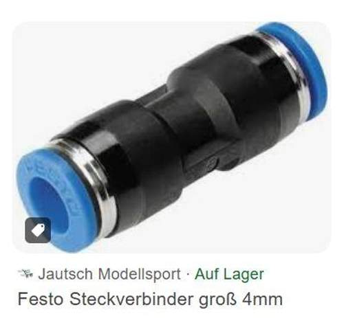

Reparieren kann man einen durchgescheuerten Schlauch mit einem FESTO Verbinder.
Schlauch sauber durchtrennen und in den FESTO Verbinder stecken..Klemmt und Dichtet von alleine... zum trennen den blauen Ring drücken und Schlauch entfernen. Gibt bei ebay und Co
Verbinder
