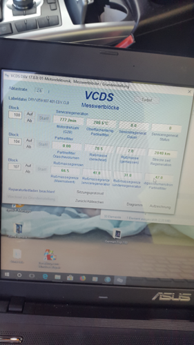

Also Filter ist quasi auch neu ....injektor Werte laut vcds und hier dem forum auch noch okay ....bin gerade in kroatien habe vcds und lapi dabei ...habe gestern einfach mal auf gut Glück die Regeneration mal ein geleitet,was aber nach ca 40 min ab gebrochen wurde ....warum auch immer ..Temperatur lag bei etwa 540° und die letzte Regeneration liegt 1950 km zurück,wenn er ruckelt was er hier in kroatien igendwie nur noch macht,wäre mir zuhause echt lieber 🙂 ....
Vllt nochmal zum geschehen
Zünden ohne Probleme,läuft auch anfangs ganz normal,sobald der Sack Temperatur bekommt schwankt die Drehzahl schon hin und her man hört auch ganz deutlich wie er versucht nach Luft zu schnappen so ähnlich rrrr sch....rrr...sorry,aber schwer hier in Worte zu fassen

Nacheinspritzen tut er beim regenerieren des Dpf, dadurch entsteht die ruckler.
Ich merke die Regeneration wenn ich z. B. auf der Autobahn fahre und Gas gebe, dann ruckt es in kürzeren Abständen, eine kurze Zeit lang und hört dann wieder auf. Hab am Anfang auch gedacht, das was nicht stimmt, vcds dabei gehabt und nach den rucklern geschaut, da war dann die Regeneration gerade abgeschlossen. In vcds zu sehen im Motorsteuergerät unter den Messwertblöcken 100-104.

Also stelle euch mal Bilder rein vllt seht ihr mehr
Gruss
Kriege das mit dem Bild einfügen noch nicht ganz hin
Wisst ihr was auch irgendwie ganz komisch ist ! Sobald ich ihn sowie jetzt an vcds anhängen habe,schnurrt der Sack hier wie ein Kätzchen .....fahre ich jetzt min 5km fängt er wieder an rum zu zucken ...ich verzweifel an dem Auto bald
Gruss
Sorry Leute irgendwie geht das hier mit Bildern nicht
Vllt ja jetzt
Juppi....jetzt habe ich es kapiert 😉
