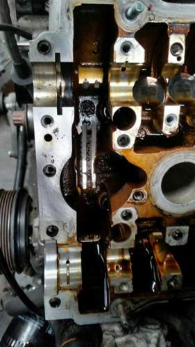

heute früh beim Kaltstart bei -1 ° C machte der Motor vom Audi A6 2.7 T (Bj. 2002) unschöne Geräusche. Ölstand ist ok.
Habs mal als Video aufgenommen (30 MB), hier der Link dazu:
https://workupload.com/start/FRtqhEd
Bevor mich die Werkstatt abzockt - hat jemand eine Idee, woran es liegen könnte?
Danke schonmal für Tipps.
Gruß Jan.

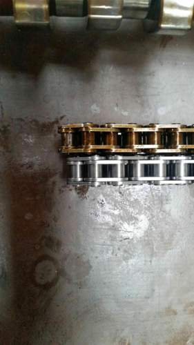

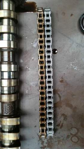

Kette gelängt, Hydros Tot kannst gleich beide Seiten machen hab das bei meinem auch durch und klang genau so. In der Werkstatt wird das richtig teuer. Habs selbser gema
Neu-vs-gelaengt
Neu-vs-gelaengt-nahaufnahme

Steuerkette/Nockenwellenversteller oder Gleitschuh gebrochen ohne die Ventildeckel anzunehmen aber schwer zu sagen.
Neu-vs-gelaengt

Spanner hab ich gelassen, nur die Schienen neu gemacht + Ketten, Hydros, Simmerringe, diverse Dichtungen usw. Rep war bei ca. 221 000km hab jetzt 254 000 km runter und kein schnarren rasseln usw. bei Minusgraden und auch sonst nicht. Spanner sind meist nicht defekt.

Mach die Deckel runter, Wenn die Kette schleift setzen sich die Späne vor das Sieb der Ölpumpe. Die Folge davon ist das dir entweder der Motor hochgeht oder die Lader das zeitliche segnen. Eins von beiden kommt immer beim 2,7T wenn man weiter so rumfährt. Und ein gesunder Motor zickt auch nicht bei 330 000 ;-)

Ich meine, Ventildeckel runter und nachsehen.
Von Motorspülungen halte ich nichts, sie lösen nur unnötig Dreck welcher wiederum das Sieb vor der Ölpumpe verstopfen kann.
Ventildeckel runter, der hört sich trotzdem nicht gut an

Der klingt richtig Scheiße, mach auf den Motor dann sieht du dein Problem.
So, 3 Monate später nun eine Aktualisierung.
Ihr hattet recht, der Motor hörte sich schlimm an und so nahmen die Dinge ihren Lauf.
Bei der Prüfung in einer freien Motorenwerkstatt stellte sich heraus: 1 Nockenwellenversteller ist defekt, die Nockenwellen inkl. Kettenräder sind verschlissen. Später kamen noch weitere "Kleinigkeiten" hinzu, siehe unten.
Das wurde gemacht:
- 4 Nockenwellen inkl. Kettenräder getauscht (1 Nockenwelle von mir selbst angeliefert)
- beide Nockenwellenversteller inkl. Ketten gewechselt

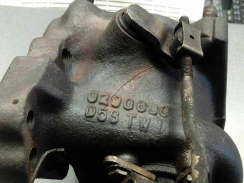

Weil Eigenverschulden der Werkstatt, wurden beide Turbos auf Gewährleistung getauscht.
