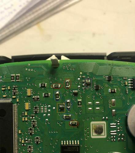

Ich suche an ein paar Bilder einer Tachoplatine vorder und Rückseite eines ACC Tachos, wo man die LED´s sieht und die rückwärtigen Widerstände im besten Fall auch lesen kann und wie die LED´s polungstechnisch angeordnet sind
Wichtig ist das es eine facelift Platine ist.

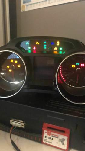

Ich habe heute einen ACC Tacho bekommen der eigentlich Top sein sollte 8K0920932K
Ich habe die Platine im Bild bereits etwas sauber gemacht. Bin nicht sicher ob da nicht noch ein oder 2 Bauteile fehlen und möchte versuchen das wir das wieder hinbekommen
Der sah denn so aus... :-(

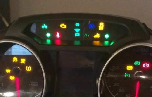

Die grünen LED hab ich jetzt hinbekommen funktioniert jetzt per Stellglieddiagnose aber die Anzeige in Rot funktioniert nach wie vor nicht

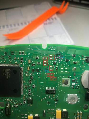

Ja, vielen Dank die seiten hab ich alle schon gespeichert und der Post den du geschickt hast zeigt auch teilweise meine Platine nur war der Verfassser damals soweit das trotzdem nix ging. Alles sonst was funktionierte waren VFL PlatinenIch hab dann mal ein wenig gemessen und gesehen bzw eher vermutet das da noch mindesten 1 oder 2 "Treiber Ic´s" fehlen. Mir fehlt da das fachlische Wissen. Da ich derer keine hatte hab ich einfach aus einem aktuellen Klimabedienteil (Golf 7) mal angefangen ein paar auszulöten nachdem ich 1 treiber IC verbaut hatte, zu den gezeigten Widerständen funktionieren jetzt die grünen LED, ich hab dann noch einen 2ten treiber Ic eingebaut jedoch hier geht was die Roten LED angeht nach wie vor nix. entweder fehlt hier noch was oder evtl. hab ich auch einfach etwas falsch gemacht. Ich schick gleich noch ein paar Bilder.
Nachdem ich den im Bild Braun gekenzeichneten Treiber IC eingebaut habe funktionierten die Grünen LED
Der in Lila gekennzeichnete Baustein hat keinerlei Veränderungen gebracht. Hier vermute ich entweder falscher Baustein oder da fehlt noch was

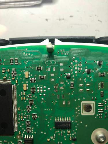

Ich hab nen ACC Facelift Tacho gekauft an dem wurden aber die LED vorne und Widerstände hinten im oberen Bereich der Kontrollled ausgelötet und Leiterbahnen beschädigt. (Warum auch immer??)
Da ich derzeit keinen weiteren ACC Facelift Tacho habe um zu sehen was evtl an Bauteilen fehlt bzw welche genau verbaut sind suche ich an aussagekräftigen Bildern in denen ich erkennen kann was wie verbaut ist.
Und ich finde im gesamten Netz nix zum Facelift Tacho außer ein Bild und das war laut aussage des Erstellers ebenfalls noch nicht von Erfolg gekrönt und stammt aus 2015
Ich möchte den Tacho wieder herstellen um nicht auf dem Schaden sitzen zu bleiben und den tacho in die Tonne hauen kann, dafür ist das zu schade. Löten macht mir eigentlich keine Probleme aber das Wissen um die notwendigen Bauteile schon eher

Wie gesagt per Stellglied gehn die grünen aber die roten nicht

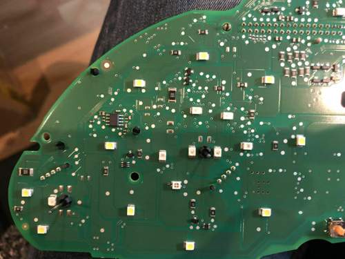

Ich kann dir hier für dein Vorhaben aber schon einmal ein paar atuelle Bilder der LED´s im Drehzahlbereich zeigen
Die LED mit den gelben Inleds sind die für die Weiße Hintergrundbeleuchtung
Drehzahlscheibe A5 Facelift sw564

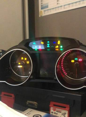

So der Tacho 8T0920932K SW564 läuft wieder.ich hab heute einen neuen bekommen und hab mir die entsprechenden Bauteile rausgesucht und entsprechend eingelötet auch die Polung 2 LED vorne ist anders als beim Vorfacelift
da aber an dem defekten ACC Tacho 2 Lödpads verloren gingen musste ich eine Diode per Kabel wieder herstellen. Ganz der Profi bin ich nicht aber es reicht damit es wieder funktioniert
Grüne LED´s
Rote LED´s

Da hier auf dem Tacho die Leiterbahnen recht gut wieder herzustellen gingen weil alle eine Durchkontaktierung hatten war das das kleinste Problem und die Bauteile hatte ich soweit alle liegen bis auf die Dioden die hab ich aus einem anderen tacho ausgelötet
