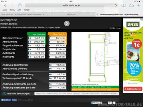

Hallo
Ich habe mir die Brock B32 19Zoll ausgesucht 8,5 und 25ET
Bereifung würde mir 255/35 empfohlen.
Der Audi hat das Standard Fahrwerk.
Grundsätzlich sollte das Auto aber eine Familienkutsche bleiben ( Urlaubsfahrt und Sonstiges)
Nun sind meine Bedenken, dass es zum ersten durch das normale Fahrwerk einfach nur doof aussieht und zweitens, das er nicht mehr alltagstauglich ist.
Alltagstauglich meine ich alle Nachtteile zu meinem Serienfahrzeug.
( Zuladung und Sonstiges)
Könnte ein paar Tops vertragen.
Danke

Punkt 1: Wieso soll dein Fahrzeug durch 19 Zöller nicht mehr alltagstauglich sein? :confused: Der Fahrkompfort wird sich nicht merklich ändern im Vergleich zu 18ern.
Punkt 2: Nein, dass sieht nicht doof aus. Eher besser ;) Hier hat bestimmt jemand ein Bild mit 19ern ohne Tieferlegung. Zur Not schaust du mal irgendwo bei einem Felgenkonfigurator. Da ist der A5 bestimmt mit dabei!
Punkt 3: Ist bei den Felgen eine ABE dabei oder steht die Größe in deinen COC-Papieren? Wenn nicht brauchst du eine Traglastbescheinigung der Felgen, damit kannst du die beim TÜV eintragen lassen. Dann hat das auch nix mit der Zuladung zu tun. Es zählt die maximale Achslast.

Ich habe zur Zeit 17er drauf.
Ich dachte nur an mein erstes Auto.
Da müsste man umplatten mit 195er und trotzdem hat der ab und an hinten gestrefft.
Beim Audi ist es so , das ja 25ET im Vergleich zur Serien 17 schon einiges hinten und vorne breiter wird.
Wollte nur sicherstellen, das da nichts schleift oder so.
Sonst bekomme ich von meiner Frau die Rübe runter gemacht. Grins.
Und dann noch die 255er
Oder sollte ich kleinere nehmen
Danke
Bei 19ern wird es nicht kleiner als 255 gehen... wegen dem Abrollumfang.
Und eine ET von 25 ist absolut verträglich. Meine Winterräder haben auch ne ET26 und da is noch ne Menge Platz!!! Schau doch mal, was deine 17er für eine ET haben... da das gesamte Rad ja nicht größer wird durch die 19er, hast du ja nen guten Anhaltspunkt.
Die orginal sind 7,5 Et 28 17 Zoll 225
Die die ich will 8,5 Et 25. 19 Zoll 255
Kann mir das jemand ausrechnen was das dann ungefähr ist was der Reifen weiter aussen ist.

Siehe Anhang.
Cool hast ja meine Daten schon eingetragen wie ich sehe Glaube ich.
Super
Grosses Dankeschön

zum Link von Deffjam = Felgenkanten mehr nach außen/innen
muß noch die Veränderung der maximalen Reifenbreiten im Betrieb
- auf den angegebenen Felgenmaulweiten nach ETRTO-Norm -
berücksichtigt werden.
Der 19" ist 18 mm breiter > also steht der Reifen
25 mm mehr nach außen und 19 mm mehr nach innen als der 17"

Bist du sicher? Soweit ich weiß, wird bei den Reifenrechnern ein dynamsicher Betriebsfaktor bereits mit eingerechnet.
