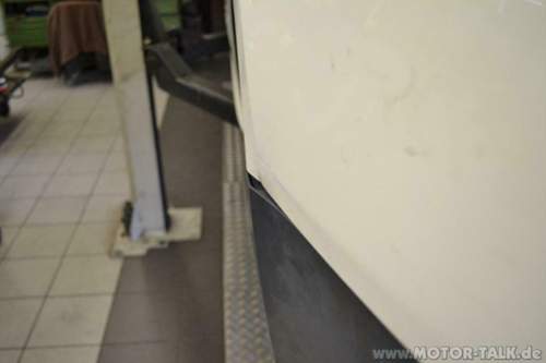

Also die orginale rs5 Schürze passt genau an , nur an dein Seiten guck das Blech etwas raus !
Und die blenden der A5 drücken die Karosserie leicht dagegen ! weil die Schürze genau vor der Blende ist
Also waren wir gezwungen die blenden abzuflexen. Aussedem haben wir Auspuff schwarz Lack genommen und die töpfe von der vorder seit schwarz lackiert damit man wenn die Schürze eingebaut währ nix in dem ovalen RS blenden sehen kann !!
Die Schürze passt perfekt 😁 nur das Problem sind die Seiten .

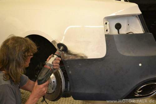

Ich môchte nur wissen wie die Seiten bearbeitet werden müssen wird da das Heck breiter gezogen was nicht schön aussehen würde ? Oder die Schürze selbst an den Seiten angepasst ? Das Problem dabei ist das die Schürze von RS am Ende der rauflauf abgeknickt ist
Müsste man dieses Knick komplett der radlauf abschleifen und grad verspachteln ? Oder wie läuft das jetzt ?

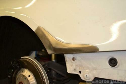

es wurde das Seitenteil an den Verlauf der RS5 Schürze angepasst / Verzinnt
zuvor wurde der hintere Teil des Radlaufs vorsichtig bestimmt ne guten halben cm "herausgekloppt"
einige haben hier aber auch den anderen Weg genommen.....sprich aus der normalen Schürze und der RS Schürze eine neue gemacht....

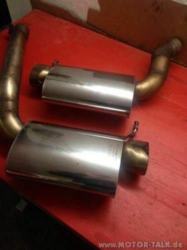

Wie passt das nun mit dem Auspuff? Nen originalen vom rs5 montieren oder kann man den originalen umschweißen?
Kann man auch anpassen. Man muss den Auspuff glaube nur etwas höher setzen bzw das Endrohre. Genauer kann ichs dir in ca. 2 Wochen sagen mein FL RS5 Heck wird gerade umgebaut und muss dann noch zum lackierer wenn ich es anpasse bzw dann den Auspuff anpasse kann ichs dir genauer sagen bzw kann auch bilder davon machen.
Die Endrohrblenden bestelle ich mir bei BN Pipes die haben so passende Trichter die genau in die Blenden vom RS5 passen somit muss man da auch nichts basteln und es schaut dann auch gut aus. Normalerweise würde man dann ja hinten in der großen Blende vom RS5 Heck nur ein Enrohr sehen das schaut dann net so toll aus.
Das wäre super. Bin gerade noch am Frontumbau aber Heck soll natürlich auch noch kommen.
Wenn die Blende ist es gut, weil wenn ich mal so lese das Audi über 250€ haben will für die 2 Dinger ist ganz schön dolle.
Nein so meinte ich das nicht! Die Auspuffblenden im RS5 Heck selber die angeschraubt sind benötigst du immer! Aber die sind ja nicht wirklich lang von daher siehst du von hinten wenn du in diese rein schauen würdest genau was dahinter ist wenn du hinter dem Wagen stehst.
Darum benötigst du für deinen ESD noch ein bestimmtes Endrohr was du zudem noch an den ESD machst was dann hinter die originale RS5 blende passt ;-)
Auf diesem Bild ist zu sehen welche Endrohrblenden ich meine diese sind von BN Pipes und werden von hinten in die RS5 Endrohrblenden gesteckt dann schaut das auch von hinten sauber aus 😉
Ah ok, alles klar jetzt weiß ich was du meinst.
Darf man fragen was der ESD gekostet hat bei BN Pipes? Die Homepage von denen scheint gerade nicht zu funktionieren.
Habe ne komplette Anlage von denen für 800 gekauft war aber etwas günstiger weil die die A7 Endrohre bei mir unter dem Fahzeug angepasst hatten das hatte etwas länger gedauert weil sie sich noch ne Vorlage gebaut haben ;-)

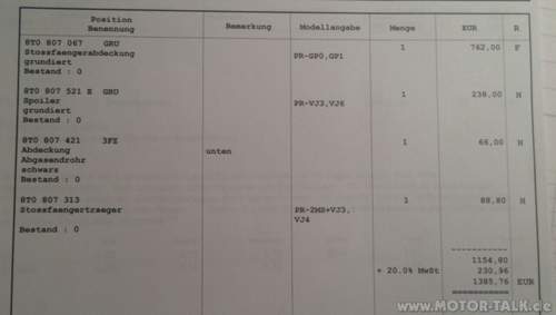

Hi ich brüchte kurz Hilfe suche ein FL RS5 Hechstoßstange könntet ihr mir alle Teilenummern nehnen die eine FL Stoßtange hatte bis jetzt beim freundlichen wissen die nicht welche Teilenummer von VF oder FL sind?
gruß
geh noch mal hin.....gebe den Leuten als Stichwort mal PR-GP2 mit auf dem Weg....(Produktaufwertung-Facelift)
oder sie gucken gleich beim RS5 Cabrio......das gab es nur als Facelift.....
man man man
ach ...ich mache es einfach kurz
Facelift Rs5 Heckschürze🙁Kit)
8T0 807 067 E

Die Teilenummer wurde auch nicht geändert in den bj. ? Kommt ja öfters vor
