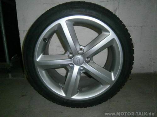

Da ich ja nun definitiv Distanzscheiben brauchen bzw. verbauen werden sollte ich auch drauf achten welche Felgen und ET ich im Winter fahre um nicht Probleme damit zu bekommen und diese dann immer beim Wechsel der Sommer auf Winter auch noch runter nehmen muss.
Als Felgen habe ich die 5 Speichen von Audi (Siehe Bild). Weiß wer zufällig welche ET und Breite diese haben konnte die nicht auf Original Felgen.com finden
Felge3
wenn es die Felge aus dem A5 Regal ist, dann ist sie 8,5X18 ET 29
