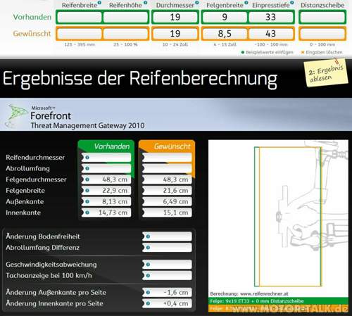

versuch mal hier deine aktuellen Sommerräder einzutragen sowie die von dir gewünschte Variante,
dazu kannst du gleich mal sehen was rauskommt mit Platten ( kannst du auch eintragen, je nachdem was du an Breite haben möchtest )
hier kannst du dann klasse den Unterschied innen und außen sehen, also was sich ändert an ET,...
http://www.reifenrechner.at/
viel Spaß, und wenn du keine Ahnung hast was das Vergleichsbild dann darstellt, setz es hier rein und ich versuch es zu erklären,...

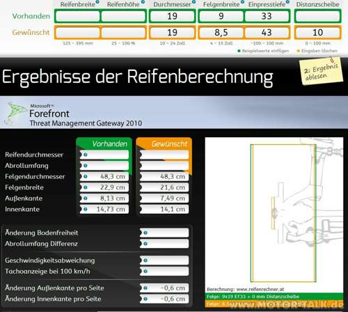

Bilder zum Vergleich:
grün = original A5 Rotor ( 19", 9", et33 )
orange = A4 Rotor ( 19", 8.5", et43 )
zweites Bild A4 Rotor mit 10mm Platte
Rotor
Rotor-10

Aktelle sind die als Bild geposteten WR noch drauf.
Ich habe jedoch den Vergleich angestellt mit R19 8.5J ET33 (wie im Zulassungsschein eingetragen) und den RS4 R19 8.5 ET43 und mit 20mm komme ich mit den RS4 auf +1cm

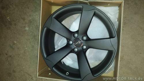

Hier mal paar Bilder. Hab heute mal die kleinen 19er aufgezogen. Jeweils vorne und hinten mit 20er Platten.
Hinten werd ich wohl noch was drauflegen 😉
Freue mich auch wenn ich meine draufziehe.
