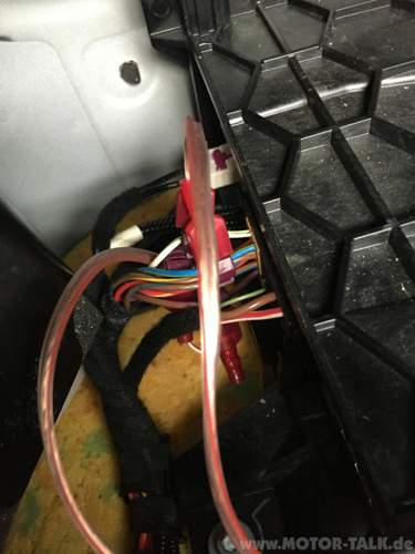

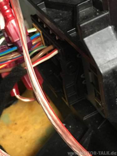

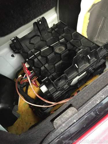

Nun meine Frage an euch: Haben die Meister mir das falsch angeschlossen? Oder ist die Endstude + sub viel zu schwach, um einen stabilen und guten Tiefbass hinzubekommen?
Bilder gibt es im Anhang. ich bitte euch um Hilfe. Ansonsten muss ich sehr wahrscheinlich auf den kosten sitzen bleiben.
Was mich nur stört ist: Ich kenne mich nicht wirklich aus mit dem Hifi Zeug aus, und habe vom Profi auch keine Beratung und Probehören bekommen.

der Sub sollte an den Frontausgängen abgegriffen werden - die hinteren sind beim MMI3G stark im Frequenzgang beschnitten, deshalb auch kein Tiefbass.
Okay das ist natürlich gut zu wissen! Kannst du denn anhand von den Bildern erkennen, ob das auch so eingestöpselt wurde? Ich weiß sind nicht die besten Bilder, aber mit der Kamera kommt man nur sehr schwer hinten an die Radioeinheit dran.
Außerdem verstehe ich nicht, dass diese 2 Kabel mit einer Art Klipser dranhängen...
nein, wurde es nicht, laut deinen Bildern hängt es an den Rear-Ausgängen...
Und diese Art "Klipser" sind sog. Stromdiebe - nicht die eleganteste Lösung...🙄
