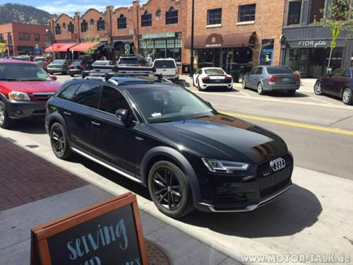

Hallo, entschuldigt bitte, dass ich den alten Allroad-Thread herauskrame - können mir die Allroad-Besitzer von Rad/Reifen-Kombinationen berichten? Kann man “normale-Non-Allroad” Felgen vom B9 montieren, 18 oder 19 Zoll? Und sieht das noch gut aus? Wer hat Spurplatten montiert? Wer fährt kürzere Federn, bzw ein anderes Fahrwerk? Bilder wären toll 🙂
Ist das Fahrwerk wirklich so schwammig?
Bin mir unsicher ob ich ein Allroad das richtige für mich ist. Tatsächlich gibt es aber gute gebrauchte Allroad-Angebote. Wenn, dann würde ich vermutlich den Grill und die silbernen Anbauteile schwarz folieren. So wie teilweise auf dem Foto (Quelle: Google-Bildersuche) anbei.

also die Reifengrößen sind andere - Kompletträder vom B9 passen nicht auf den Allroad. Das Fahrwerk ist natürlich weicher, als es beim normalen A4 (erst recht mit Sportfahrwerk) der Fall ist. Als schwammig oder schaukelig empfinde ich es aber nicht. Zum Kurvenräubern ist es aber auch nicht geeignet. Es hängt wohl primär von deinem Fahrstil bzw. deiner Voraussetzung ab.
Oder anders gesagt: Gegenüber deinem A2 wirst du es wohl gut finden, gegenüber deinem Porsche ist es wohl doch schwammig 😁

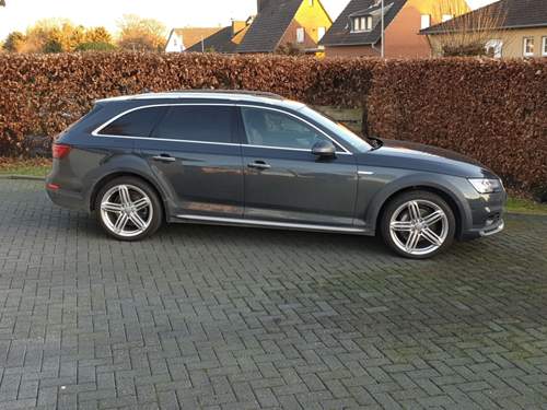

Ich habe meine 19 Zöller vom B8 VFL auf denn neuen Allroad eintragen lassen
8.5 x 19 ET 43 mit 255/35/19 96Y
Mit Spurplatten 13 mm damit ich auf ET 30 komme sonst musste ich nichts beachten , hatte wohl alles vorher mit dem TÜV abgesprochen.
