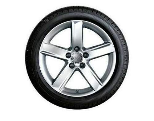

ich fahre einen 3.0 TDI quattro Baujahr 2015 mit Sommerbereifung 245/40/ R18 97Y.
Habe nun bei meinem Freundlichen nach Vorlage der Zulassungsbescheinigung T1
225/50/R17 auf 5-Arm Felgen angeboten und montiert bekommen. Beim pflichtbewußten nachziehen der Schrauben ist mir heute aufgefallen, dass zwischen Bremsanlage und Innenseite der Felge vieleicht gerademal 1 cm 'Luft' ist. Es passt nichtmal ein Finger dazwichen.
Bin jetzt unsicher, ob die 17ner Felgen bei der Bremsanlage überhaupt gefahren werden dürfen. Sommerreifen
konnten ausschlkiesslich 18 und 19ner konfiguriert werden. In der EG-Übeinstimmungsbescheinigunmg sind unter Punkt 52 auch nur 18 Zöller aufgeführt.
Werde Audi auch noch ansprechen und zwischenzeitlich den Wagen erstmal in der Garage lassen.
Fährt von Euch jemand die gleiche Kombi bzw.hat Erfahrung wie die Zulassung ist und ob 17 Zöller freigegeben sind?
Danke & Gruß, Fritz

Zur ET kann ich leider nichts sagen die Teile-Nr, der Felfd ist lt Audi Homepage 8T0073227 8Z8
Audi-a4-mit-5-arm-winterraeder
Image-589
nachtrag: Felgengrösse ist 17 Zoll, dr ca 1 cm Abstand ist horizontol gemeint, also hin zu Flache an der die Gewicht
fürs Auswuchten geklebt werden (Lauffläche innenseite der Felge)
Auch wenn nur ein Haar dazwischen passt, so lange nichts schleift ist das ok. Mein Vater hatte mal Winterräder für sein Tiguan, da hat eine Felge nur vorne links gepasst, an allen anderen Stellen hat das Klebegewicht am Bremssattel geschliffen. Waren aber ganz normal zugelassen mit ABE vom Reifenhändler.
Die Sache ist geklärt: bin mit dem Zweitwagen zum TüV gefahren, der hat anhand der Papiere, die auch dem Händler vorliegen, geklärt, dass die 17 Zöller zu klein sind und ledigkich 18ner montiert / gefahren werden dürfen. Wagen würde mit 17 Zoll Rädern keine TÜV Feigabe erhalten. Folge: keine ABE und kein Versicherungsschutz!!!!

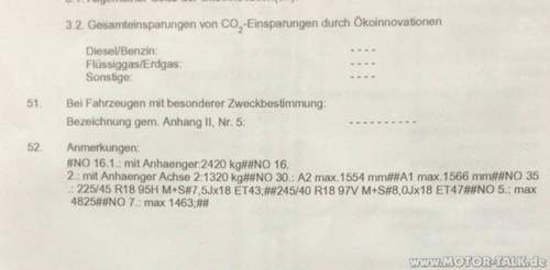

schau mal in den ersten Beitrag des Thread nach !, dort stehen alle zulässigen Rad/Reifengrößen drin.
Um 100% sicher zu sein, schau in Deiner EWG-Übereinstimmungsbescheinigung DEINES Fahrzeugs nach.
siehe Anlage, auch 3,0 TDI
Ich habe auch einen 3.0 TDI Quattro BJ 04/2015 und bei mir stehen unter Pkt 52 definitiv 16 und 17 Zoll Bereifungen drin.
Zudem gibt es doch original von Audi mehr als eine zugelassene Felge in 245/40R18.
Ich habe an meinem VFL auch die 5-Arm als Winterreifen gefahren. Die hätten laut meinem Freundlichen auch auf meinen 3.0 gefahren werden können. Steige nun aber auf 18" Winterreifen um und verkaufe gerade meine 5-Arm: http://www.ebay-kleinanzeigen.de/.../378752852-223-3112
Die haben aber die Teile-Nr.: 8K0 071 497

Was kann ich mehr tun, als den TÜV (!) und den Händler befragen, beides Fachleute sollte man meinen.
Anbei Bild MEINER EG-Überlassungsbeacheinigung, aus der weder ich, noch der TÜV (wurde dort mit Fahrzeugschein Teil 1 vorgelegt) eine Freigabe für 17Zoll erkennen kann. Etwa Du Onkel Tom?
