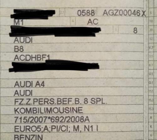

Und im Fahrzeugschein.
Wäre mir neu, wo soll denn das da stehen?
https://www.daparto.de/info/motorkennbuchstaben/
https://www.motorschadenvergleich.de/motorcode-herausfinden/
Gerade nachgeschaut und steht tatsächlich CDHB mit drin.
Kann aber auch ein "reparierter" VFL sein. Genau ich fahre so etwas. Mittlerweile liege ich bei 300.000km und seit 150.000km hatte ich keine Auffälligkeiten mehr bzgl. Ölverbrauch oder anderen Problemen.

Interessant, bei mir steht da nix drin. Ist die Angabe neu?
2016 auf jeden Fall als ich mir den B8 geholt habe.
Davor bin ich mir nicht sicher als ich noch den B6 fuhr, meine aber das dort auch der damalige MKB "ALT" mit drin stand.
