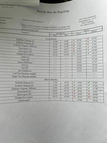

Hallo Leute,
ich hoffe Ihr könnt mir mit meinem Audi A4 B7/8E Avant helfen.
Im Voraus möchte ich noch erwähnen, dass ich blutiger Anfänger bin. Also no Front pls.
Folgendes Problem.. wenn ich anfahre und nur mit dem Standgas fahre dreht sich das Lenkrad um 180 Grad nach rechts. Sobald ich eine höhere Geschwindigkeit erreicht habe(+50km/h), dreht sich das Lenkrad um etwa 30-45 Grad nach rechts. Beim rückwärts fahren dreht sich das Lenkrad nach links. Verschleiß am vorderen rechten Reifen vorhanden. Achsenvermessung und Spureinstellung habe ich bei Bosch machen lassen, ohne spürbaren Erfolg( Aussage das man den Sturz nicht einstellen kann. Stimmt das?). Spurstangenköpfe erneuert da die laut Werkstatt spiel hatten und das Gummi beschädigt war. (360 Euro mit Spureinstellung). Die Werkstatt meinte dass das Problem nach der Reparatur zu 100 Prozent behoben wird. Naja auf Konfrontation mit der Aussage nach der Reparatur meinte die Werkstatt nur das es höchstwahrscheinlich doch die Bremssattel sind die „fest“ sind. Kostenvoranschlag 680 Euro. Soweit ich weiß, stinkt das doch fürchterlich wenn die Bremssattel fest sind? Hab ich noch nie mitbekommen. Außerdem sollten doch die Reifen/Felgen heiß werden? Konnte ich auch nicht feststellen.
Jetzt habe ich am 20.05 ein weiteren Termin in einer anderen Werkstatt. Hoffe die können die Ursache finden.
Mit freundlichen Grüßen
Kevin
Messprotokoll

Hallo Leute, also bin kein Schritt weiter gekommen.
Mechaniker ratlos. Ich krieg die Kriese. Wenn die nicht weiter wissen woher soll ich dann weiter wissen.
Eigentlich hab ich das Auto zur Fehlersuche abgegeben, aber es wurde einfach eine Spureinstellung gemacht(ohne das ich davon Bescheid wusste), obwohl ich das Protokoll von Bosch im Auto liegen lassen habe.
Und immer noch keine Anhaltspunkte. Bremssattel und verteiler angeblich i. O.
Kommt das nur mir komisch vor das niemand Hydraulik Öl und das Lenkgetriebe an sich überprüft?
Problem wurde jetzt behoben. War nochmal in einer anderen Werkstatt wo der Besitzer leider mehr russisch kann und es mehr Hobbymäßig macht. Das Problem war am Lenkrad selbst das der vollkommen falsch eingestellt war. Genauer konnte er es mir nicht erklären. Bin jetzt jedenfalls sehr enttäuscht was man für Leistungen für so ein Batzen Geld von Werkstätten erwarten kann ohne Erfolgsaussichten zur Lösung des Problems. Aber noch Kostenvoranschläge schreiben damit die Bremssattel erneuert werden. Ich wäre richtig frustriert gewesen, wenn ich diesem Ratschlag eine Chance gegeben hätte. (Da es keine Besserung geben würde) Es kommt mir so vor als ob man einem nur das Geld aus der Tasche ziehen möchte.
