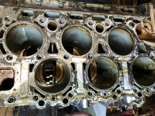

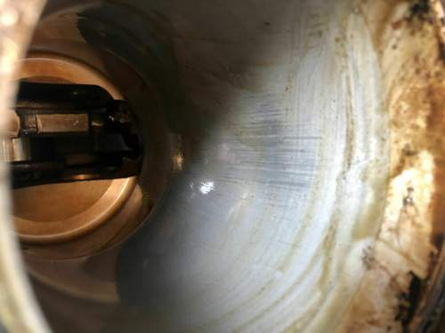

Da ist nichts mit einfach nachhohnen, das ist ein alusil motor, hab heut noch einen zerlegt, die Laufbahnen sehen wie unten angehängt aus. Anschließend nach dem bohren muss das aluminium entsprechend abgetragen werden, damit die siliziumkristalle hervortreten, das ist eine mattgraue Lauffläche ohne Kreuzschliff.
In dem Bild sieht man gut die kaltläufer die das aluminium hervortreten lassen, die Kolbenhemden sahen auch entsprechend kacke aus, auf einem zylinder war er grad am fressen. Ursächlich für den Tausch war ein pleullagerschaden
Das ganze ist teurer als ein gebrauchter motor
Was man theoretisch machen könnte: alle kolben ziehen, alles schleifen und hohnen, und dann entsprecehnd die pssenden Ringe verwenden und den halt wie ein normaler billigmotor als Alulaufbahn lufen lassen, ob das haltbar ist? Denke eher nicht.
