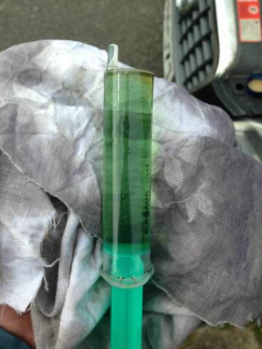

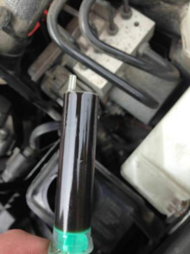

Hab's heute mal nach deiner "Anleitung" gemacht. Werde es jetzt auch wöchentlich absaugen und neues einfüllen, bis es wieder Farbe bekommt.
Warum steht auf dem Deckel eigentlich nur mineralisches Öl einfüllen? Das neue Öl ist ja vollsynthetisch. War extra bei Audi und der Service MA hat mir gezeigt, dass es das richtige Öl ist.
Siehe Bilder 😁
Alt
Neu

Etwas über 100ml schätze ich. Insgesamt wird gut 1 Liter drin sein. Die Spülmethode ist natürlich am besten. Aber ein zweiter Mann unerlässlich.
Ich hau erstmal 1 Liter frisches Öl rein und wenn es immer noch so dunkel ist, dann einen zweiten Liter hinterher.
