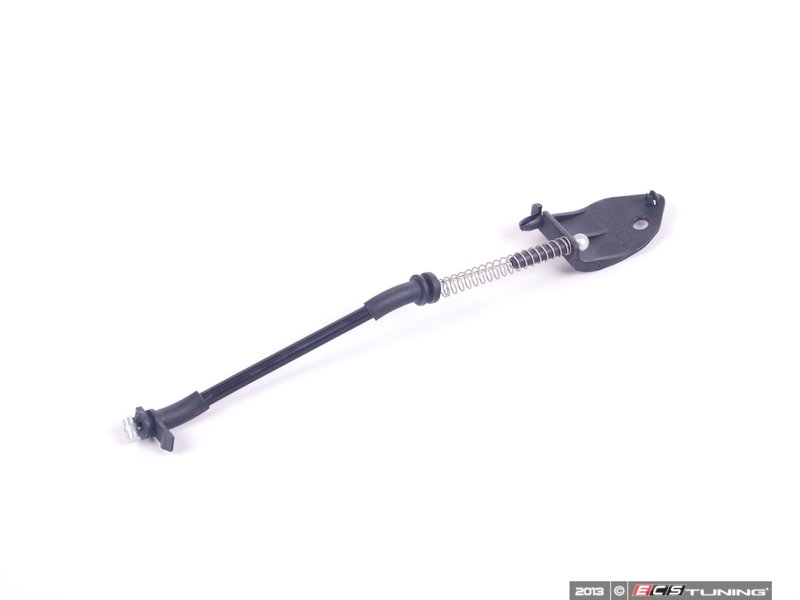

Die Verbindung von der Mechanik die den Kofferraumdeckel öffnet zum Schloss ist ein dünner Draht mit einer Rückholfeder, der irgendwann durch Korrosion abreißt, dieser ist am Ende mit einem kleinen Kunststoff Clip mit so einem dicken Nippel am Betätigungshebel vom Schloss in einer Öse fixiert.
Wenn der Clip samt dem Draht aus der Fixierung herausspringt, funktioniert das Öffnen mit dem Schlüssel über das Schloss auch nicht mehr. Da kann man Rostlöser ins Schloss sprühen so viel man will😎 Ich habe den Clip daher zusätzlich mit einem dünnen Rasterbändchen gesichert.

Du meinst wahrscheinlich das Klappenschlosszug (8E5 827 531 F)
https://c1552172.ssl.cf0.rackcdn.com/462028_x800.jpg
Dieses wird Benötigt wenn ma über das Schloss Manuell Entriegeln möchte.
https://audi.7zap.com/de/rdw/audi+a4+avant/a4/2002-249/8/827-827010/
Hatte seinerzeit bei der Limo ein Kabelbruch im Faltenbalg übergang Karosse zum Deckel, jedoch hat das Manuelle Entriegeln Funktioniert.
Genau die 20 und die 21 auf dem Schaubild.
Klappenschlosszug mit Clip Audi A4 b6
