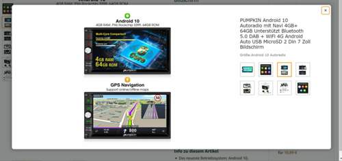

Für den Preis bekommst Du ein XTRONS 8 ohne haptische Tasten oder wenn Du was drauflegst ein XTRONS 7 mit haptischen Tasten.
Empfehlen würde ich Dir das PUMPKIN Android 10 ist top und hat sogar schon Dab+, dass finde ich optisch am schönsten.
So eins hatte ich auch mal in einem BMW eingebaut, war top. Diese Hersteller haben sich in den letzten Jahren am Markt bewährt.
Die Markengeräte von Pioneer, Kenwood, Alpine kosten mehr als das dreifache haben aber auch bessere Displays mit IPS Technik und Dab+
[Von Motor-Talk aus dem Thema 'Audi a4 b6 2Din Radio' überführt.]
Pumkin Doppel Di
Screenshot
