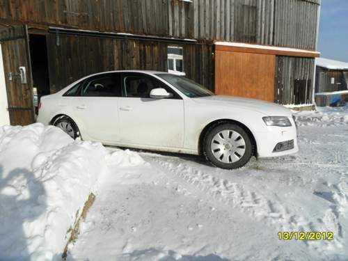

Fahrzeug:
AUDI A4 Ambiente 2.0TDIe CR 100kW/136PS
(es handelt sich hier um den 2.0TDIe mit Ambiente Ausstattung)
Prinzip:
Der erste A4 mit einem CO2-Ausstoss von unter 120gCO2/km was einem Durchschnittsverbauch von ca. 5.1l entsprechen würde. *FAILED*
Besonderheiten im Vergleich zum 2.0 TDI 105kW/143PS:Sportfahrwerk
Bereifung 205/60R16 (Energy-Saver Michelin) statt 225/55R16
Bordcomputer
Blende (ca 30cm²) hinterm Frontgrill für besseren cw-Wert
Getriebe länger übersetzt
Verbräuche:
Stadt:
(BC  / Hochgerechnet nach Realverbrauch)
Vorrausschauend = 6.7l / 7.1l
Mittel = 7.1l / 7.5l
Sport = 9.0l / 9.5l
Überland: Vorrausschauend = 4.4l / 4.7l
Mittel = 5.0l / 5.3l
Sport = 6.8l / 7.2l
Autobahn:110km/h = 5.0l / 5.3l
130km/h = 5.2l / 5.5l
160km/h = 6.7l / 7.1l
DURCHSCHNITT AUF 830km = 7.0l.
BC zeigt 6.6l für den selben Zeitraum an. Delta = +6,2%
75% Kurzstrecke im Stadverkehr bei derzeit immer ca. 0°C
Kompfort: Die Bereifung mit dem Sportfahrwerk ist eine super Kombi.
Straff aber nie unkomfortabel
Strassenlage:Die 205er sind meines Erachtens VIEL zu schmal für das Fahrzeug und sind mit dem Gewicht welches durchs Sportwahrwerk drückt masslos überfordert.
Ausserdem habe ich den Eindruck, dass auf den Reifen 205 draufsteht, aber die Lauffläche letztendlich noch schmaler ist. Das sieht man besonders wenn die Laufläche nasser oder Trockener ist als der Reifen selbst.
Optik:
Die Reifen sind zwar 205er aber durch die schmale Lauffläche sieht es doch derb nach Reserverad-Reifen aus.
Das Sportfahrwerk (Serie) ist wirklich super für die Optik !
Start-Stop Automatik:
Hatte ich die ersten 1500km wegen Einfahren immer aus geschaltet.
So richtig konnte ich mir noch keine Meinung davon Bilden.
Oft ist sie störend, da Ampelphasen ja nie wirklich jedes mal 40s dauern. Oft steht der Motor nur 10-20s und dafür lohnt sich der Stop des Motors nicht.
Das Einsparpotential liegt hier sowieso bei unter 0.1l/100km
Schaltanzeige: Super Sache! beim Beschleunigen und je nach Pedalstellung zeigt der Wagen den besten Zeitpunkt zum Schalten an. Drückt man wenig aufs Pedal, schaltet man früher hoch (1700U/min), drückt man mehr erst später (2500U/min).
Das System kann aber meine Frau nicht überzeugen bei 50 im 4. oder bei über 80km/h im 6. Gang zu fahren. Die Untere Drehzahgrenze scheint bei 1300U/min zu liegen, darunter rät das System Runterschalten.
FAZIT:
Zum Vergeleich, mein voriges FZG: Audi A4 Avant B7 1.9TDI PD 85kW / 115PS 7.4l/100km
Ich bin mit dem Wechsel sehr zufrieden. Vor allem das Fahrwerk und der Kompfort sind einsame Spitze in der Klasse.
Dem "beschnittenen" Motor merkt man die fehlenden 7 Pferdchen zum 143PS nicht an. Auf dem Papier stehen 0-100 DELTA = 0.1s und Endgeschwindigkeit Delta = 1km/h aber das verschwimmt im subjektiven Bereich.
Letztendlich verbraucht der Neue mit 21PS mehr ca. 0.4l weniger.
Mit Vergleichbarer Bereifung und Karosserie (Avant) dürften beide im Verbrauch gleich auf liegen (bei ca. 7.4l/100km).
Was für mich bleibt ist mehr Zug, mehr Komfort, eine richtig gute Optik (ibis-weiss, Sportfahrwerk, XENON+LED vorn & hinten), ein gewohnt hochwertiger Innenraum, neue Schnittstellen für die Musik (AUX + SD)) und noch einige weitere Sachen die ich bestimmt später noch dazuschreiben werde.
Ich hoffe ihr fandet den Beitrag informativ und freue mich auf viele Fragen zum TDIe.
Gruss, Jungle
