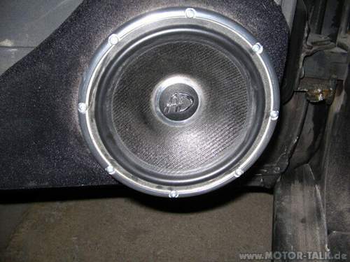

EDIT : Hier, Team UV hat schon einen eingebaut, da siehst du es : kein Aggregateträger !
LINK !
Im Anhang sieht man es aber : es passen auch 16er hinein, das kommt bessser als die 13er, die meist mithilfe irgendwelcher billiger Adapterringe eingebaut werden. Bedeutet aber einen etwas umständlicheren Einbau mittels außen aufgesetztem Adapter.
16er im A3 8L
