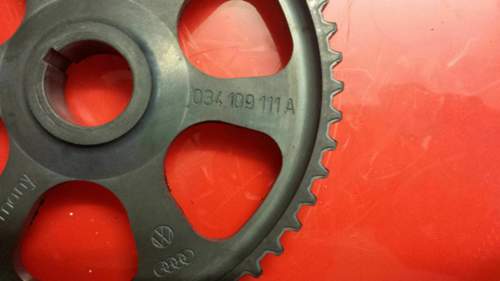

Habe gerade bei einem Audi 80 von 95 Motorcode ABT den Zylinderkopf wechseln müssen mit allen Dichtungen und neuer WP. Hab im Audi 80 Buch nachgeschaut und wurde aber nicht schlau wie genau Die beiden unteren Zahnräder vom Zahnriemen stehen sollen , damit ich den Zahnriemen wieder aufziehen kann. Wenn ich die Abbildung richtig verstanden habe müssten die beiden in etwa so richtig stehen oder ?

Ja, abbildung richtig verstanden, passt so 🙂
Die Markierungen der nebenwelle und der Kurbelwelle müssen übereinander stehen.
Zündung nachm zahnriemenwechsel nicht vergessen, der Zündzeitpunkt kann sich geringfügig verändert haben, also einstellen...

Danke. Dann stimmt das ja so. Das einzige was mir Kopfzerbrechen macht ist der Zündpunt. Denn momentan steht der Verteiler wie auf dem Bild. Dem Buch nach aber sollte der auf der Einkerbung links fluchten.

Ich unterstelle jetzt einfach mal, dass der ABT hinreichend identisch mit dem ABK ist. Vermutlich war der Verteiler mal ausgebaut und nicht wieder richtig eingebaut worden. Schiet drauf!. Hauptsache ist, dass der Verteilerfinger dort steht, wo das Kabel zur Zündkerze des ersten Zylinders gehtr, wenn der Motor in Grundstellung (OT 1. Zaylinder) steht. Mein Verteiler im Cabrio hat gar keine Kerbe, also kann da auch nichts fluchten.
Kann auf dem Bild die Kerbe leider nicht sehen, weiß aber was du meinst.
Wenn du den Zündverteilerfinger abziehst, die Plastikkappe darunter wegnimmst und den Finger so wieder drauf steckst siehst du die Kerbe und kannst darauf einstellen (Die is unter der kappe ins Metall eingeschlagen). Da ist nur so ´ne ganz leichte Einkerbung im Metall, nicht eine von den beiden großen "halteeinbuchtungen" im Metall. Die Plastikkappe beim zusammenbau nicht vergessen 😉
Weiter ist es möglich, dass das schon die ganze Zeit "falsch" eingebaut war. Man kann die Nebenwelle (Das ist das 2. große Zahnriemenrad neben der Kurbelwelle auf deinem oberen Bild) total verdrehen und den Zahnriemen so auflegen, den Verteiler danach wieder auf OT setzen, die Kiste läuft trotzdem. Ist aber murks.. Falls das so war ist jetzt der perfekte Zeitpunkt das wieder gerade zu rücken 😉
Also:
1. Zahnriemen wie auf dem oberen Bild zu sehen richtig montieren, die beiden Kerben unten müssen gegenüber stehen. Nockenwelle muss natürl. auch stimmen, logisch. Kannst gleich fix und fertig spannen und zusammenbauen, das bleibt dann so..
2. Zündverteiler auf die Kerbe einstellen. Hierzu schraube untendrunter lösen und Verteiler verdrehen. Wenn mehr als eine viertel Umdrehung gedreht werden muss und es nacher von der Verkabelung her ungünstig wird, dann den Verteiler ganz lösen (untere Schraube raus), abziehen, grob hindrehen, wieder reinstecken und jetzt fein auf die Kerbe drehen, das er genau auf der Kerbe steht. Das ist die GRUNDEINSTELLUNG, Zündung genau auf OT (Soll aber später vor OT sein). Mit der Einstellung läuft der Motor, aber nicht optimal.
3. Wenn am Verteiler gedreht wurde oder der Verteiler ausgebaut wurde ist eine Zündeinstellung mit der Blitzlampe pflicht. Wie das bei deinem Auto geht findest du im WWW, wenn du keine Blitzlampe hast macht das auch der freundliche für n schmalen Taler. Mit nicht gut eingestellter Zündung solltest du nicht lange rumfahren (Kat kann leiden und der Verbrauch wird erhöht sein).
Viel erfolg 🙂
Mfg
Also wenn die KW und NW auf OT steht muss der Finger auch auf dem 1 Zylinder stehen.
Die Feineinstellung wird ja dann beim Zündzeitpunkt einstellen eingestellt 😉
