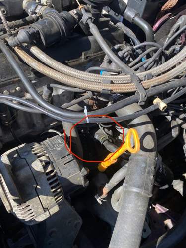

ich habe das Problem, dass mein Motor nicht rund läuft. Der Drehzahlzeiger springt dementsprechend auch und wenn ich beschleunigen möchte stottert der anstatt Fahrt aufzunehmen.
Ich habe den Verdacht, dass der nebenbei Luft zieht und dementsprechend schon einen kaputten Schlauch ausfindig gemacht und tauschen können.
Jedoch ist das Problem noch in verringerter Form da.
Kann mir jemand sagen wo ich vielleicht noch schauen sollte oder woran das liegt?
Ich habe diesen Plastikanschluss (siehe Bilder) im leicht gebrochenem Zustand gefunden. Kann es damit was zu tun haben? Und was ist das überhaupt für ein Teil?
Wäre schön wenn irgendjemand Antworten parat hätte.

Ich habe bei mir eine Verbesserung gespürt nach dem Tausch des Verteilerfingers Audi Cab. 115PS
Nur den Finger?
Kappe und Finger immer zusammen, ab und an auch die Kabel, das sind Verschleißteile.
Wenn der Drehzahlmesser springt hast du eher ein Zündungsproblem.
Wenn es noch der erste Zündverteiler ist, tippe ich auf den Hallsensor. Das Spiel habe ich vor Jahren auch durchgemacht.
Nimm kleinen Chnia-Billgverteiler, der war nach 2 Jahren mechanisch platt, nimm Bosch.
oft ist auch Relais 30 unterm Lenkrad defekt.....
Fällt der Drehuahlmesser mit der Drehzahl oder fällt der Zeiger und dann erst die Drehzahl?
Dadurch könnte man unterscheiden, ob er ein Zündfunkenproblem hat, oder der Motor ein anderes Problem.

Dem bin ich damals auch nachgegangen, ich hatte mir sogar eine neue Leitung für die Stromversorgung gezogen. Bei mir war es der Hallgeber. Beim B4 2.6 war es der Hallgeber im Nockenwellensensor.

Ne mit der Drehzahl zusammen. Deswegen stottert der beim beschleunigen und hat wenn ich ihn starte und stehen lasse manchmal Zündungsaussetzungen.
Da geht der dann wirklich für eine halbe Sekunde aus und startet dann wieder von selber. Zumindest hört es sich so an.

Moment mal....
Die Zündkerzen sind hinter dem Drehzahlmesser, wenn die aussetzen bekommt der Drehzahlmesser davon nicht mit.
Der Drehzahlmesser misst (grob gesagt) die Frequenz der Impulse mit denen die Zündspule angetaktet wird. Fahre mit dem Auto und wenn er "Aussetzer" hat, kuppel nicht aus, so dass der Motor erst einmal mit seiner momentanen Drehzahl weiter dreht. Beobachte dabei den Drehzahlmesser. Beginnt der zu springen, hast Du ein Problem auf der Primärseite der Zündung. Verhält sich der Drehzahlmesser ruhig hast Du ein Problem ab Zündspule. Ich habe mein 2.0e Cabrio jetzt im 19. Jahr und das Auto ist 31 Jahre alt. Ich hatte auch schon eine defekte Transistorstufe in der Zündspule, aber das Fehlerbild war anders: swird war, Motor geht aus und springt erst nach längerer Abkühlung wieder an.
Ohne externe Mesgeräte prüfe erst einmal das Verhalten des Drehzalmessers bei Aussetzern. Wenn wir darüber 100%ige Klarheit haben, geht es weiter mit der Ferndiagnose.
Andreas

Okay dann achte ich nochmal genauer darauf nicht auszukuppeln, wobei ich das während ich unterwegs bin und zum Beispiel irgendwo an der Ampel stehe eh nicht mache. Der läuft dann einfach weiter unrund, nur dass es unregelmäßiger wird mit stärkeren Schwankungen zwischen den Zündungen.
Aber die Transistorspule vielleicht auch zu tauschen ist vielleicht gar nicht schlecht.
Beim Kaltstart ist springt der allerdings anders als bei dir gar nicht an (im Winter) oder nur sehr sehr schwer.
Ich habe jetzt erstmal von Bosch eine neue Verteilerkappe und einen Finger bestellt. Sollte das nicht klappen könnte der hallgeber im Nockenwellensensor oder die Transistorspule vielleicht näher in Betracht gezogen werden und anschließend eins von beidem ebenfalls getauscht werden.
Glaube eine andere Möglichkeit besitze ich nicht als schrittweise die Teile zu erneuern schließlich läuft der schon seit 1991 bei uns in der Hand und das schon mit 370.000km.

Bezüglich prüfen beobachten und messen, habe ich nun die Kompression gemessen und keine Auffälligkeiten festgestellt (13; 13; 13,75; 13,5bar). Ich habe seit dem auch nochmal einen Experten drüber schauen lassen, der in seiner Werkstatt auch mit alten Autos zu tun hat. Er konnte auch nichts finden.
Vorhin bin ich gefahren und er lief top er würde auch schnell warm ca. 10 Minuten bei 70 oder 80 Grad.
Das ist überraschend weil der leider bei mir manchmal auch echt lange braucht zum warm werden. Deswegen habe ich nun die Vermutung dass das Thermostat oder ein Temperatursensor vielleicht einen Wackelkontakt/ defekt hat. Weil auch die Lüfter durchgehend laufen, wobei das nach meinem Wissen dann lediglich der Temperaturfühler bei den Lüftern selber ist.
Wie wäre eure Einschätzung?
