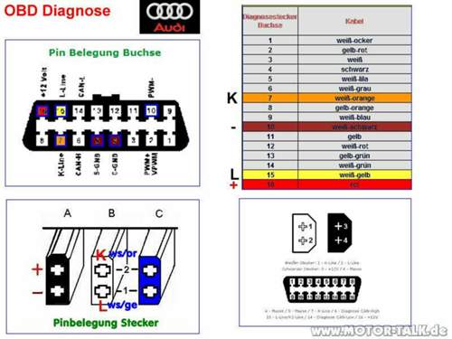

Hat schon jemand bei einem B4 eine OBD Buchse statt dem 2 mal 2 Anschluss verbaut?
@FL.MAVERIK schrieb am 21. November 2017 um 05:40:52 Uhr:
ne die gabs erst ab B5.
ich nutze "carport", die ist mit Kabel und der K-Line Lizens recht günstig (um die 30€ glaube ich)
und ist jeder Zeit erweiterbar auf Can-Bus Lizens.
Das Umrüsten ist gar kiein Problem, bietet aber keinen einzigen Vorteil.
Die 2x2 Kabel machen genau das Gleiche!
Obd-pinbelegung
Es bietet den Vorteil, dass man dann das 2x2 Kabel nicht mehr braucht.
Wenn man das als "Vorteil" ansieht?
Ich logge während der Fahrt und habe das Kabel dabei außen am Fenster liegen, später nehme ich es dann wieder weg.
Und ich verschmeisse das dämliche Kabel ständig und wenn ich mal spontan was auslesen will, muss ich immer schauen ob ich das Kabel dabei hab. Deswegen, wenn schon basteln, dann sinnvoll.
OBD Dosen kriegt man Problemlos. Die 2x2 Dinger nur vom B4 oder C4.
Und wenn es dann nach Innen verlegt ist weiß keiner mehr, wie es richtig angeschlossen wird.
Kennen wir..... :-)
Was willst du da nicht Wissen?
Die originalen Stecker im Sicherungskasten würde ich lassen. Die OBD Dose dazu klemmen. Dann musst du nur 1 Mal die Belegung googeln und hast dann für immer Ruhe.

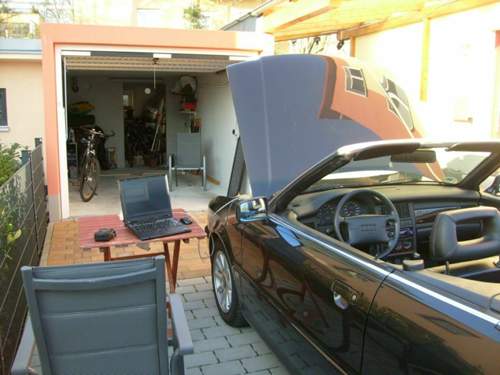

Außen am Fenster? Verzeih die Frage: wie meinst du das?
Legst du das 2x2 Kabel aus dem Motoraum nach außen und dann am Fahrerfenster bei geöffnetem Spalt ins Wageninnere? Das wäre was für Sommertage und mit der entsprechenden Verlängerung der konfektionierten Standardkabel.
Aber ich glaube du hast eine andere Lösung, oder?

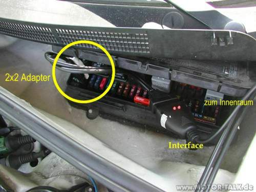

Nein, das 2x2 Kabel bleibt natürlich im Bereich des Sicherungskastens.
Nur ein langeres, ca.1,20m langes Kabel mit RS232 geht nach innen zum Laptop,
geht aber ein Stück außen entlang.
Obd-audi80
@Lagebernd schrieb am 22. November 2017 um 03:41:04 Uhr:
So hab' ich's auch gemacht, klappt gut!
Allerdings musste ich mein USB Kabel (mit FTDI Chip) noch mit einer einfachen Verlängerung ergänzen,
sonst wäre es mit dem Laptop auf dem Schoß vor dem Lenkrad etwas sehr eng geworden.
Danke für den Tipp und vor allem das passende Foto dazu.
