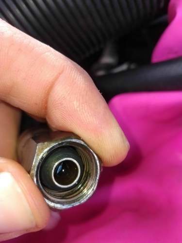

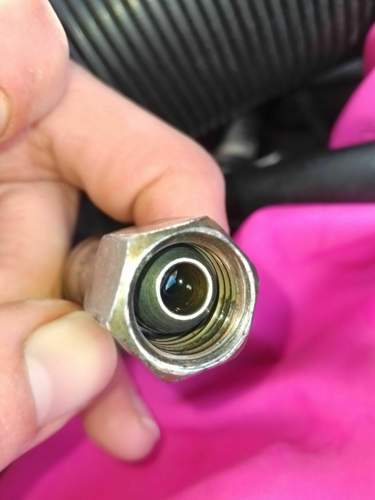

Erkennt da jemand was ob 24 oder 60°?
Ob Kugel oder Kegel? 😁
Img-20211103
Img-20211103
Img-20211103
Kugel !
Leg mal etwas gerades drüber, dann siehst du es ...
Die Dichtfläche ist abgerundet.
Schreibe die Firma an die können bestimmt helfen.
Die bieten ja auch eine Dichtkegelverschraubung mit Überwurfmutter M14x1,5 für einer Tankinnenleitung eines AUDI 100 Typ 44 (C3 an.
Hab natürlich bereits der Firma geschrieben und das als Antwort erhalten anhand der Bilder:
Das ist eine 60° Dichtkegelverschraubung.
Je nach Hersteller ist das Gegenstück leicht kugelförmig, wie bei Ihnen
und bei unseren Dichtkegelnippeln, oder auch kegelförmig.
Ich glaube das einfach mal und bestelle die entsprechenden Teile 🙂

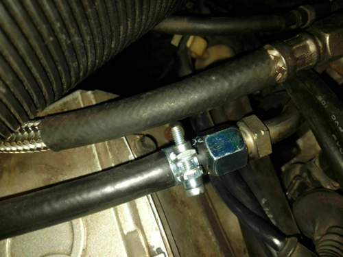

Tja, so richtig dicht sieht das nicht aus, ne? -.-
https://streamable.com/igkx1u
Echt ne blöde Sache.
Die Verbindung von Rail zu Schlauch ist hingegen dicht - siehe Anhang.
Komisch denn alle Verbinder haben die selben Maße und "Winkel".
M14x1,5 - 60°.
Hat dazu eventuell noch jemand ne Idee?
Ich würde ungerne den Originalen Stahlflex Schlauch trennen um da eine normalen Schlauchverbinder aus Stahl einzusetzen.

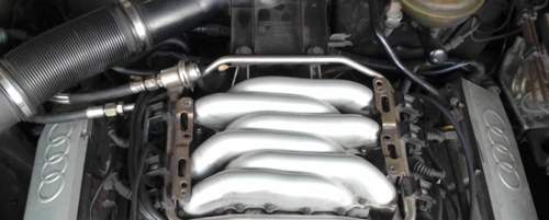

Eine Frage habe ich noch an euch.
Am Rail, was ist da Vor und Rücklauf.
Ich hab glaube ich falsch gedacht - ich dachte der Benzindruckregler sitzt am Anfang vom Rail.
Richtig ist aber er sitzt am Ende vom Rail da er ja den Druck in der Rail konstant halten soll, korrekt?
Dann wäre die "obere Leitung" (siehe Anhang) die Rücklaufleitung - korrekt?
Dann hab ich da heute im eifre des Gefechts echt falsch angeschlossen (ändert aber nichts an der Undichtigkeit).
Verbindung Rail
Rail
Der Anschluß am Druckregler ist der Rücklauf.
Du hast die Standheizung am Vorlauf angeschlossen.
Sollte der Anschluß nach dem du die Schläuche umgebaut hast nicht dicht sein fester anziehen.
Am Verteilerrohr ist ja ein Sechskannt zum gegenhalten.
Nr.8 Rücklaufleitung
Nr.7 Vorlaufleitung
Verteilerrohr.

EDIT: AM Verteilerrohr (Rail) ist alles dicht da gibt es keine Probleme.
Nur zwischen Standheizung und der Rücklaufleitung mit der Überwurfmutter - das wird einfach nicht dicht.
Fester anziehen geht nicht mehr - ist schon maximum was man mit 2 17ner Schlüsseln aufbringen kann.
EDIT: Ups da hab ich zitieren statt editieren geklickt - sorry.
